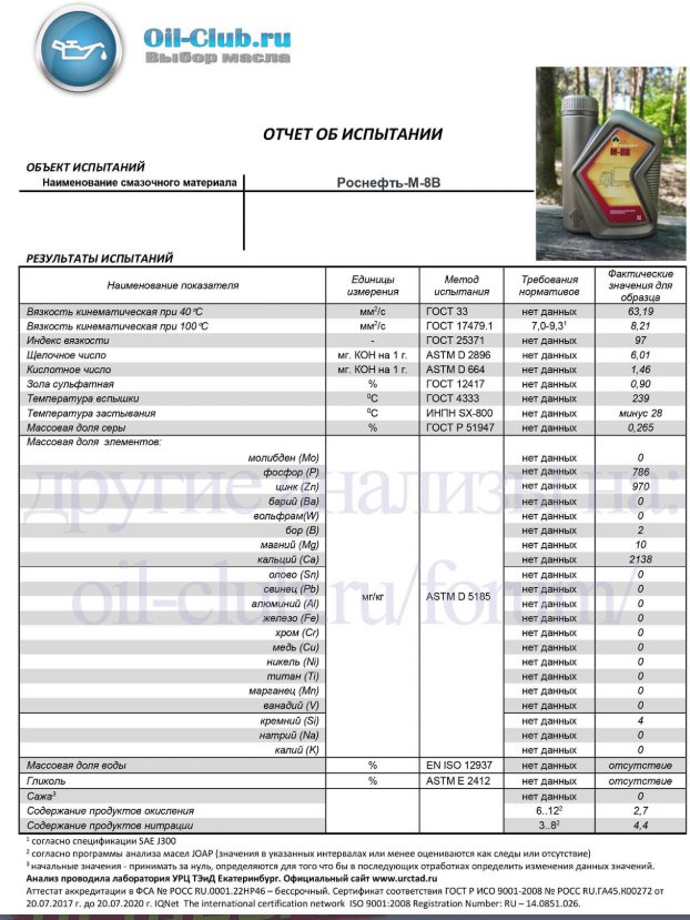

Можно и 2020 года. Там есть какая-то, принципиальная разница? Я искал показатели М-10Г1 или М-12Г1. Но они делались по ТУ. Эти ТУ скачать не смог, не нашел. Интересовали моноградки бензиновые. В ГОСТ есть только М-8В. От нее отталкивался. Сравнил с моноградками дизельными. Хотел понять, что надо дизелю, а что бензину.
Посмотрел загущенные бензиновые М-6з/12Г1. Вот и прикинул, что можно замешать М-10ДМ и М-8В. Я это все выше написал.
Вы бы лучше по делу, что сказали. Вот я написал, что сделал микс РН. Сейчас на нем 2 машины ездят. Буду наблюдать. В ниве пока, остается М-8ДМ, которое мне понравилось. Следующую зиму, может М-8В залью. Или, есть мысль сделать микс М-8В и М-8ДМ, возможно 50/50. Получится должно, что-то среднее, возможно М-8Г1.

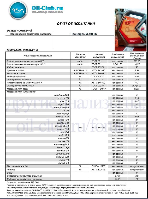

Вообще почитал я вчера волговские паспорта на М-10Г2к и понял, что некий п..деж в них всё-же присутствует- например в соседних партиях масла берут и занижают норму ИВ по ГОСТу, для М-10Г2к по ГОСТ 8581-78 он должен быть минимум 95, а у них например 26.08.2021 г. получилась партия с ИВ 93, поэтому они в графе "норма" указывают 85...... При этом следующая партия 03.09.2021 г. через неделю от предыдущей уже с ИВ 95 и в норме указано "не ниже 95"........
Я спрошу ВКонтакте у Волга-ойла, как вообще такое возможно с нормами одного и того же ГОСТа и посмотрю, что они мне на это ответят.
Вы наверное забыли что у М10Г2к  есть сорта. )
Первое 1 сорт, второе высший.

Меня вот это смущает. Просто психологически. Сейчас РН и Лукойл делают 1 сорт, высшего нет. Почему я с миксом затеялся. По этой причине еще. Получается, что М-10Г2К - это 1 сорт, психологически это уже эрзац. Значит, при производстве будет - "и так сойдет".

Не забыли, просто знаем что это полное фуфло, которое придумали в новом ГОСТе исключительно для продуктов Роснефти из-за разной степени очистки базовой нефти от серы. И я так и не услышал внятных объяснений, почему у Г2к есть эти сорта, а у ДМ их нет.

Коллега, плюньте вы на эти "сорта" и лейте любое- хоть "высший", хоть "первый", хоть 21-й. Разницы не будет.
