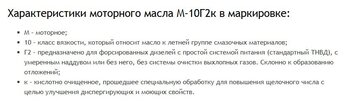

"к" в обозначении масла это и есть "КамАЗ". М-10Г2к, ТСп-15к- масла, изначально сделанные для КамАЗов.
Вы меня удивили. К - это кислотноочищенное. А, камаз, да, для него и под него разрабатывалось
А М-10Г2 с таким же щелочным числом, выходит, не кислотноочищенное?) Или трансмиссионное ТСп-15к тоже кислотноочищенное?)
