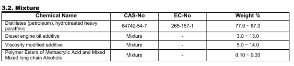

4 марта 20251 г 1 минуту назад, More сказал: Масла 10W30 SG "Газпромнефть" и "S-OiL". Заморозка при -20. От S-OiL исходит хороший фан гудрона/битума/асфальта, чего-то такого... )) Среди наших минералок я такого ни разу не встречал. )) Надо паспорт безопасности химической продукции попросить у продавца. Прям интересно, есть ли там остаточное масло.
4 марта 20251 г 2 минуты назад, Дмитрий Иванович сказал: Надо паспорт безопасности химической продукции попросить у продавца. Прям интересно, есть ли там остаточное масло. Уже нашел
4 марта 20251 г 4 минуты назад, More сказал: Среди наших минералок я такого ни разу не встречал. )) На предыдущих тестах М-8 было прозрачным. Тогда не нужны эти 10W-30
4 марта 20251 г Только что, dima015 сказал: На предыдущих тестах М-8 было прозрачным. Тогда не нужны эти 10W-30 И все лето жарить на граничной смазке SAE 20 с унылым пакетом.
4 марта 20251 г 12 минут назад, Дмитрий Иванович сказал: Надо паспорт безопасности химической продукции попросить у продавца. Спросите, он у нас тут присутствует в соответствующей ветке.
