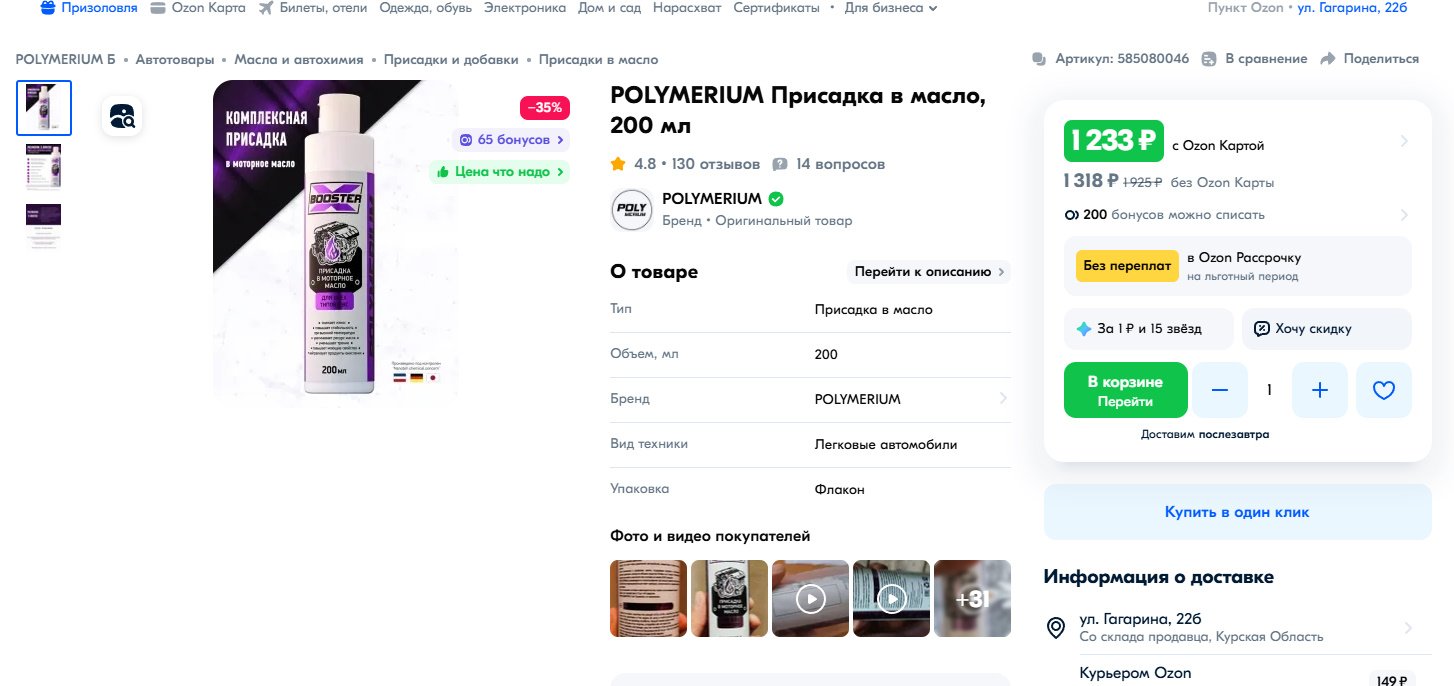

4 марта 20251 г Только что, Дмитрий Иванович сказал: У них вроде бы и попроще была присадка. https://www.ozon.ru/product/polymerium-prisadka-v-maslo-200-ml-585080046/ Как Вам оно? Ее предпочесть в приору для пробы?

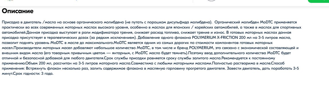

4 марта 20251 г 1 минуту назад, dima015 сказал: https://www.ozon.ru/product/polymerium-prisadka-v-maslo-200-ml-585080046/ Как Вам оно? Ее предпочесть в приору для пробы? Вот у них должен быть молибденчик https://polymerium.ru/prisadki/x-friction-modtc-200ml Видимо перепутал.
4 марта 20251 г Только что, Дмитрий Иванович сказал: Вот у них должен быть молибденчик https://polymerium.ru/prisadki/x-friction-modtc-200ml Видимо перепутал. Весь флакон выливать в четыре литра маслаа как мне кажется нет смысла. Можно развести его сразу на канистру 20 литров. Все равно это процесс и молибден работает уже в концентрации 50 ppm.
4 марта 20251 г 2 минуты назад, Дмитрий Иванович сказал: Вот у них должен быть молибденчик Нашел, отложил, в два раза дешевле. Прочитал, не такой ядреный
4 марта 20251 г 3 минуты назад, dima015 сказал: Нашел, отложил, в два раза дешевле. Прочитал, не такой ядреный Если он выгоняет уровень молибдена на анализе в несколько сотен, то на двадцатилитровую канистру моноградки sae 20 самое оно. Изменено 4 марта 20251 г пользователем Дмитрий Иванович
