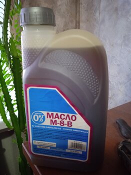

Вот моя литрушка автола ОйлРайт новгородской фасовки выпуска сентября 2023 г, которую я летом морозил при -30. Никаких оснований говорить, что оно сделано из отработки у меня нет, светлое масло и пахнет минералкой. После суток при -30 было весьма текучее.
То, что было залито в фирменную банку ОйлРайт М8В я показывал в начале прошлого лета, там был свежак апреля 2024 г.

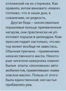

Парни, в журнале "За Рулём" номер 6 за 2007 год есть статья "Бензин-убийца" с такими словами: "некоторые читатели наверняка помнят былые опыты экономных автомобилистов, применявших "камазовское" масло. Польза от этого была единственной- несчастье прибавляло ума".
При всём моём глубоком уважении к автору статьи и настоящему мастеру по автомобилям ВАЗ ныне покойному Анатолию Вайсману, должен сказать, что эти его слова не имеют ничего общего с реальностью. Говорю это как человек, не один год отъездивший на камазовском М-10Г2к самых разных производителей на автомобилях ВАЗ, при замене через 5000 км каких-то "несчастий" за 150000 км обнаружено не было и авто было продано с абсолютно исправным двигателем.
29 минут назад, celer сказал:
Это вполне объяснимо, у гражданина Вайсмана не было выбора, он лично может быть прекрасным человеком и отличным специалистом, но заниматься он будет тем, за что платят журналу, а журнал будет платить Вайсману, но при условии соблюдения политики редакции.  За статьи платят, а платит больше тот, кто имеет их больше, соответсвенно его точка зрения будет доминирующей вне зависимости от истинности декларируемого...  Это называется свобода слова во всем цивилизованном и не очень мире рыночных производственных отношений.
7 минут назад, MeatGrinder сказал:
Это вполне объяснимо, что Анатолий Вайсман, будучи хорошим автомехаником, является весьма посредственным "маслёнщиком" и не очень разбирается в причинах коксования масла. Потому и огульно назвал камазовское масло якобы "убийцей двигателя", хотя сам явно не знает ни его состава, ни имеет личного опыта применения. Работая в крупнейшем автоцентре АвтоВАЗа "Варшавский" в Москве, ему просто незачем было ставить эксперименты с неродными для ВАЗов маслами, там явно во все времена любых жигулёвских масел было "залейся".
