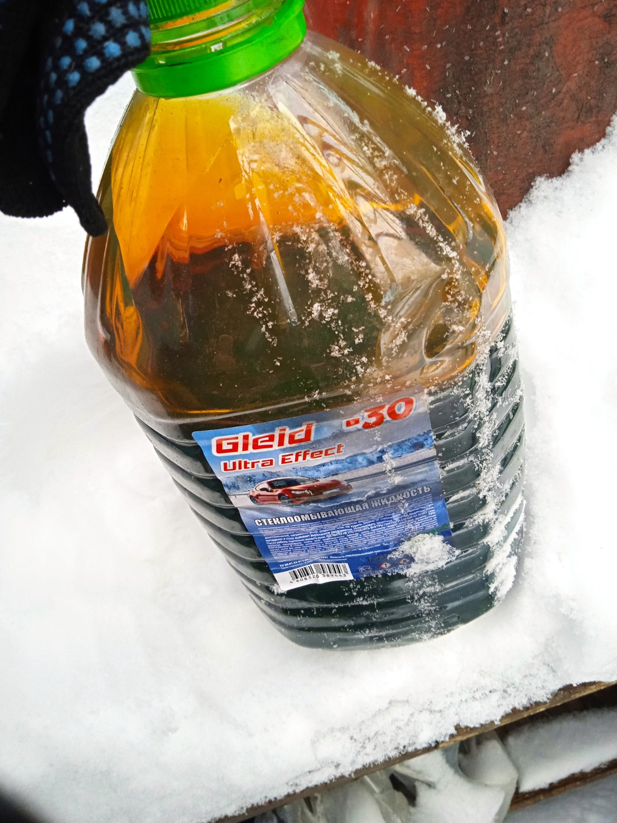

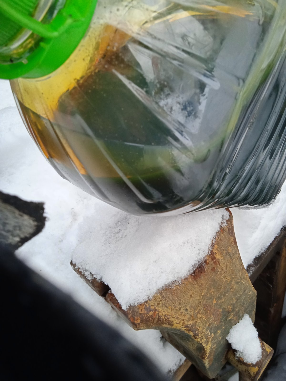

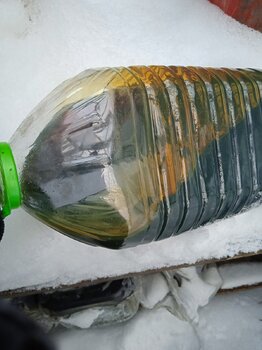

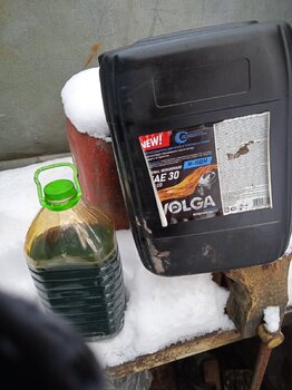

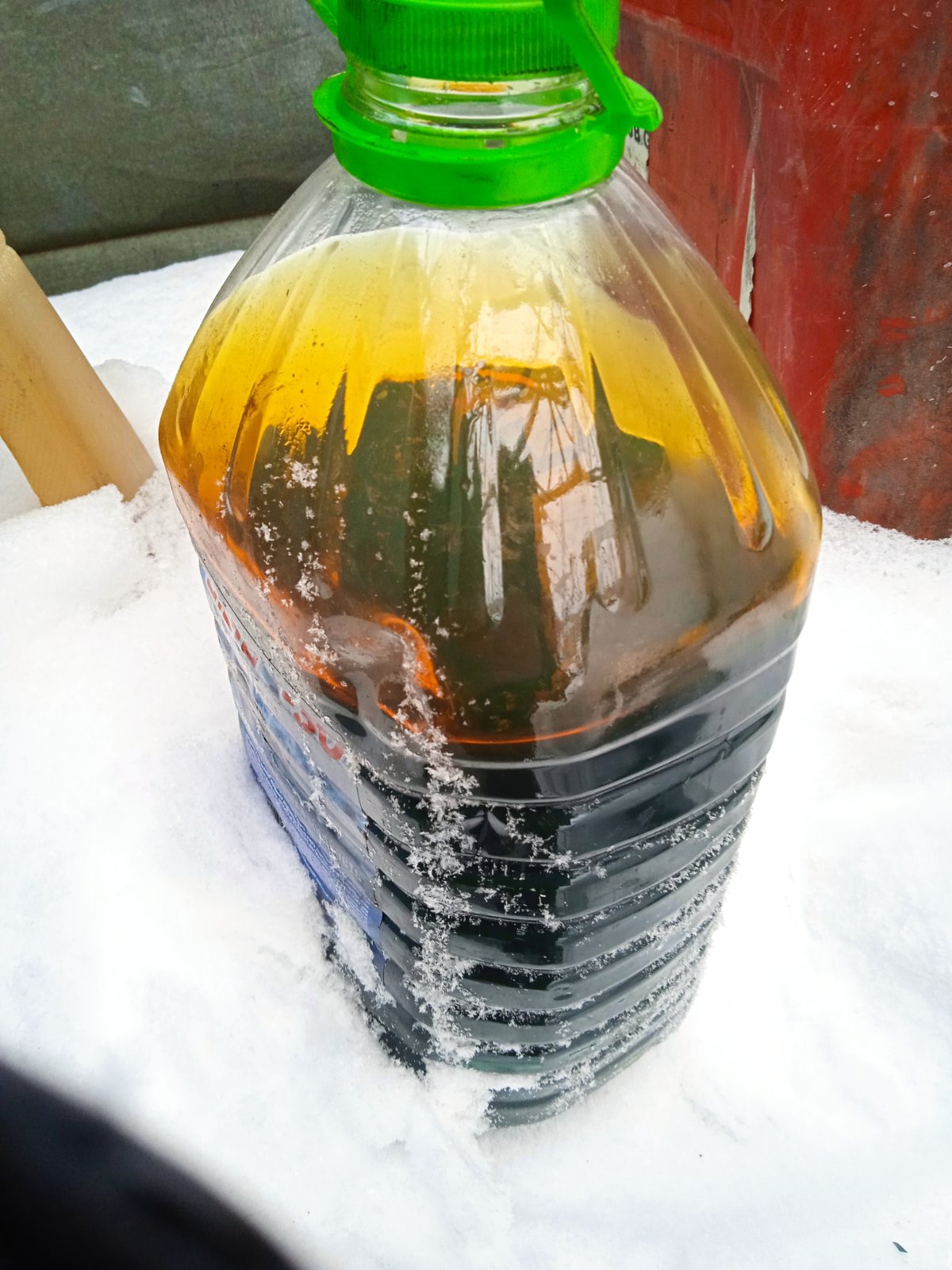

У нас ночью было -16, сейчас -14, показываю внешний вид и текучесть М-10ДМ Волга-ойл, 5 литров которого я перелил из 20-ки. Сдеанное по  СТО заметно темнее прежнего по ГОСТу и нынешней Роснефти, но тоже течёт очень бодро, загустение минимальное. Партия от 29.08.2024, паспорт прилагаю.

Волшебство вне Хогвартса
celer Как оно будет течь в узкой пробирке имитируя маслоканал промерзжего двигателя-вот в чем вопрос, а не бултыхаясь в пятилитровке под собственным весом...
11 минут назад, Stans сказал:
Да ещё под давлением создаваемым насосом, а не собственным весом. :)
6 минут назад, More сказал:
Насосу его надо ещё "соснуть"  и прокачать по магистралям и фильтр :pardon:
(Пробирки с шариками нагляднее конечно чем большие тары,понятно что в данном случае специально не готовил банку для опытов.)
Изменено пользователем Stans
Течь под давлением в несколько килограмм будет нормально, просто его разогревать надо долго до рабочего состояния, поэтому зимовать на летнем моноградном масле нерационально, особенно живя в городе со множеством коротких поездок, когда на постоянное перебалтывание такого масла тратится много топливной энергии двигателя.

45 минут назад, Stans сказал:
Он "соснет" даже когда оно будет в состоянии "солидол" и выкинет его наверх в фильтр и ГБЦ, просто потом под маслозаборником будет пустота и загорится "масленка" на приборном щитке, мотор начнёт грохотать. Если не заглушить, то "прихватит" шатуны.
5 минут назад, celer сказал:
Заливайте автол М8В и будет как летом) А то мешанину с какими-то 5/30 и 0/20 ещё придумали)
Какой смысл ?  Будет ещё хуже.
4 минуты назад, celer сказал:
Нафиг-нафиг!
