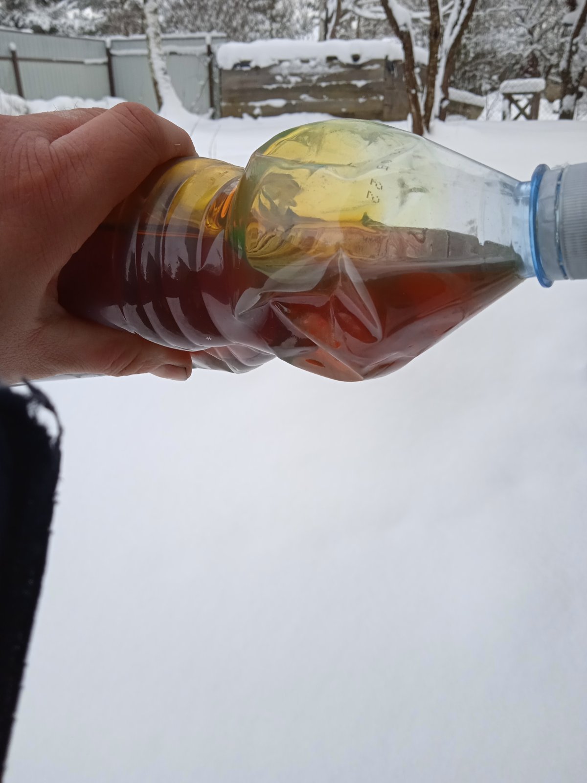

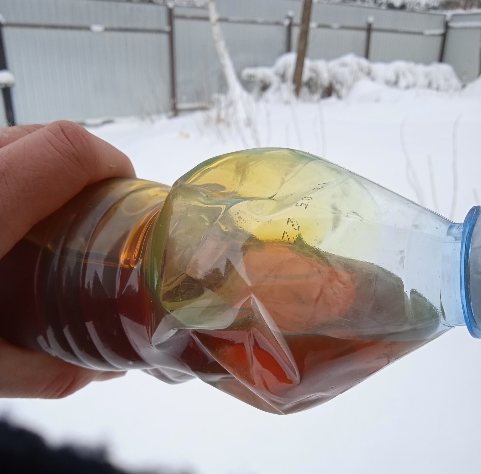

Хочу показать как в -12 выглядит М-10ДМ Роснефть с вязкостью 14,75 сСт и паспортной ТЗ -28, которое я минувшим летом отливал из бочки на работе. "Живее всех живых", вообще никакого намека на летнюю моноградную минералку, перетекает очень бодро. При этом видно, что масло светлое, хоть это и "грязный" Новокуйбышевск.

Больше на М8 похоже.  Не перепутали ? ))
Нет, это бочковое новокуйбышевское 10ДМ 2023 года выпуска, в пэт бутылках только оно у меня было. В -30 в морозилке оно честно замёрзло.

Обычное 10ДМ, сильно пахнущее серой. Покупали прошлым летом.

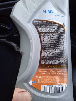

Да и не будет никаких проблем, если АКБ нормальная. Я и в -20 на М8В Газпромнефть заводился с первого раза. Взял сегодня литрушку на АЗС на сгорающие бонусы, не знал, на что их списать, когда уже налил полный бак под пробку. Так бы за 389 руб. под дулом пистолета литр автола не купил.
Какой-то 15W-40 под видом моногрейда. Травят нашего мужика загустителями.

37 минут назад, Дмитрий Иванович сказал:
А как по-вашему должно в -12 выглядеть моноградное масло с температурой застывания -28? С ним как раз таки всё честно, в -30 это будет неподвижный пластилин.
2 часа назад, celer сказал:
Если минералка на второй группе считается гостовской моноградкой, то все окей, думаю.
