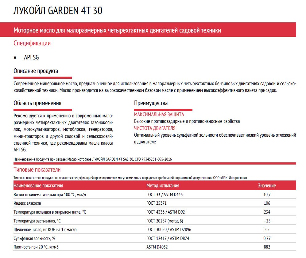

12 минут назад, dima015 сказал:
Я посмотрел сейчас этот авангард 30, именно моноградный. Так то, ничего себе масло. И бензиновый допуск имеется. Я пока хотел бы отвлечься от цены. Оставить ее, как будто ее нет. И просто рассмотреть, что существует вообще в нашей отечественной природе (на Озоне), что бы уже иметь картину существующего в реальности ассортимента. Пока вижу, что оказывается существует вот такой Авангард 30, и с очень не плохими характеристиками. Возможно, что по параметрам он будет лидером среди моноградных масел. А я даже и не знал о нем, думал, что вся серия с загустителем. Пока чисто теоретизирую, без оглядки на цену.

1 час назад, dima015 сказал:
Просто сравните эту таблицу с М-10ДМ и поймете, что в той рекламе "а если не видно разницы, то зачем платить больше"- были правы.
3 минуты назад, celer сказал:
Такое только анализы масла покажут. Масло собрано на другой базе и с другим пакетом присадок.
