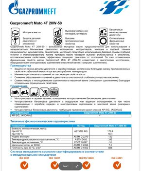

а мне вот ГПН "для мотокосилок" сегодня пришло (636р за 4л)
Это опять все на смарку. Вязкость - 18.4. Это больше, чем у РН М 10ДМ. А сколько по этой РН М 10ДМ я здесь прочитал. И вязкость слишком велика, и мотор будет с такой вязкостью перегреваться и не поедет, и на трассе как за хвост держит и т.д. Как так? На, что Вы рассчитываете? Или разбавите чем?
8 минут назад, dima015 сказал:
ну как бы SAE 50 обязывает... >16.3 и <21.9
PS не знаю, мож с нектаром 10w20 смешаю..... или м8 какую-нить....
но ради эксперимента, всё же, интересно чистую....
Изменено пользователем _AI_
