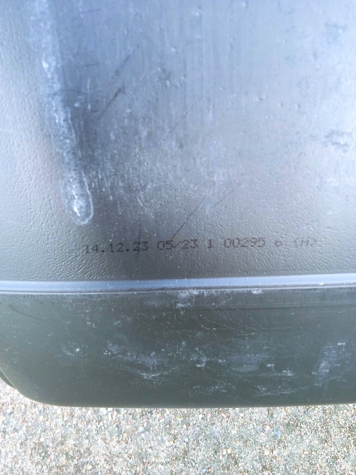

Вчера прислала мне Волга по моей просьбе ещё один паспорт на автол выпуска декабря 2023 г. и якобы сделанный по старому советскому ГОСТу (допускаю что просто наклеили старую этикетку), хотя в паспорте ГОСТ указан современный. Но вот показатели по пакету присадок заметно отличаются от сентябрьской партии как раз в сторону их автола старого ГОСТа- ЩЧ 5,4, кальция всего 1700 и противоизноски по 900. Температура застывания "зачетная", аж -36.
Короче говоря хотелось бы сказать тем, кто планирует использовать сей волговский продукт в чистом виде- по 5000 км на нём лучше не катать,  показатели партий с 2-хмесячной разницей даты выпуска заметно разнятся. На мой взгляд правильный интервал тут будет 3000-3500 км. Такова плата за дешевизну.
