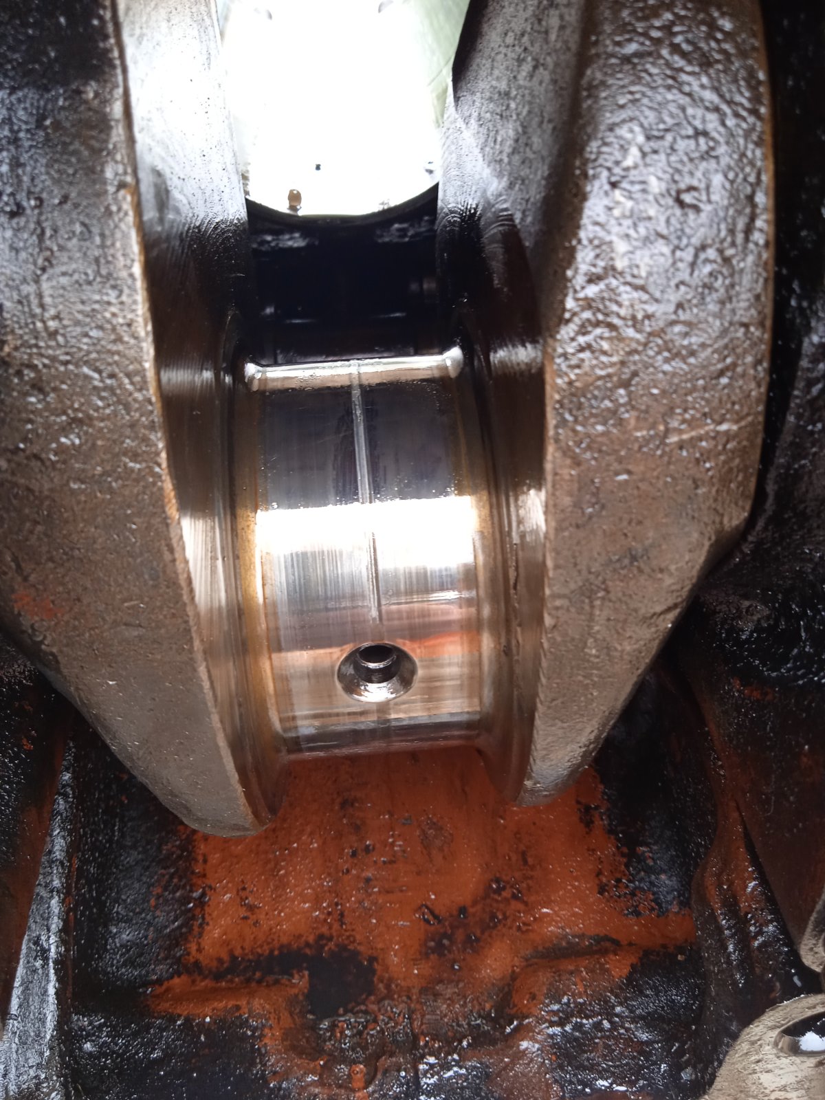

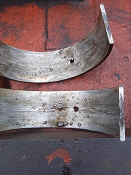

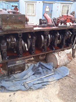

Разбираю на работе алтайский дизель, "прихватило" 2 шатуна из-за открутившейся напорной трубы маслонасоса, отходил 2 с лишним года на М-10/8ДМ Волга-ойл/Роснефть. Хочу показать вид внутренностей. Всё чистое, как попка младенца. В поддоне на дне немного серого "майонеза" от попадания уличной воды в масло, дизель стуканул ещё зимой и снятый стоял на улице. На гильзах ещё осталась хорошая сетка хона и кольца без малейшего намёка на кокс.
19 минут назад, celer сказал:
А чё она открутилась то ?
Разгильдяйство.
33 минуты назад, знаток сказал:
Разгильдяйство.
Головка пустотелого болта, через который идёт масло в главную магистраль, была не зашплинтована проволокой, открутился от руки. Наверное поэтому.
