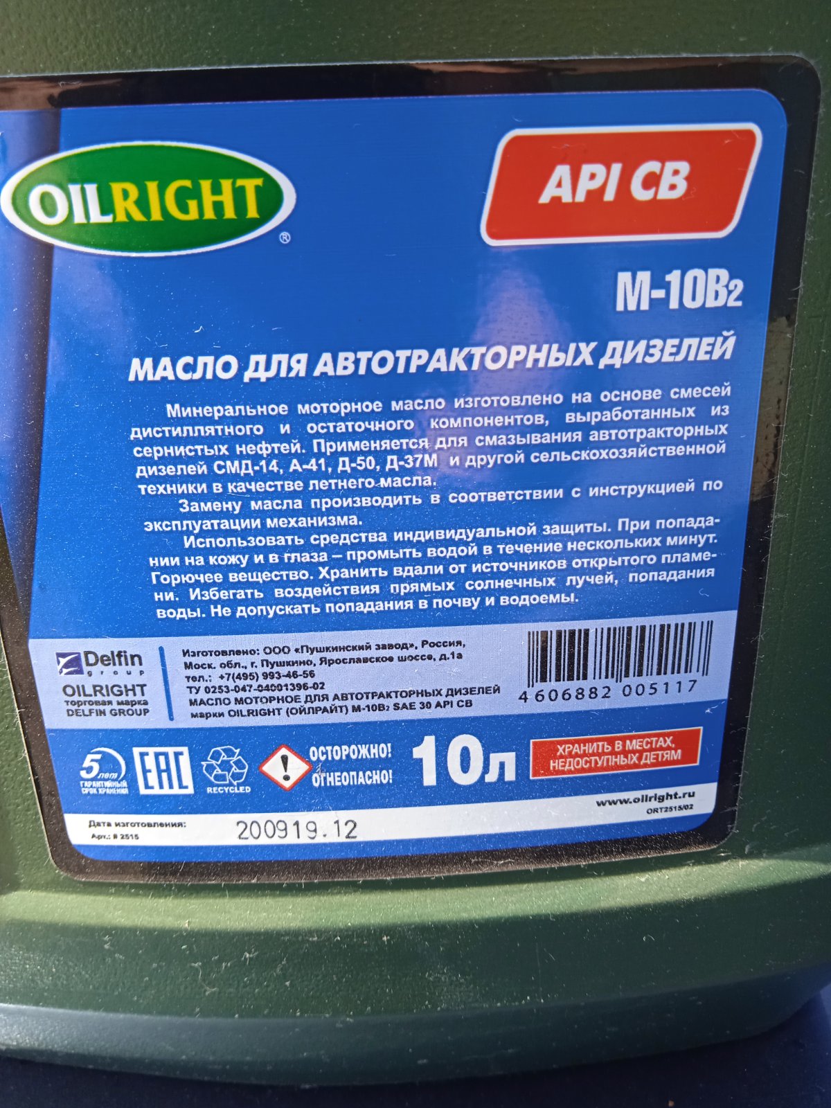

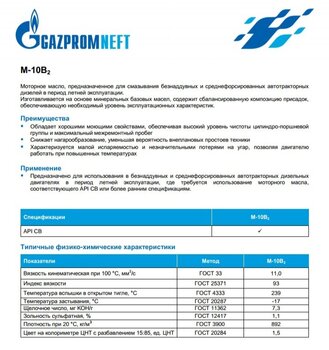

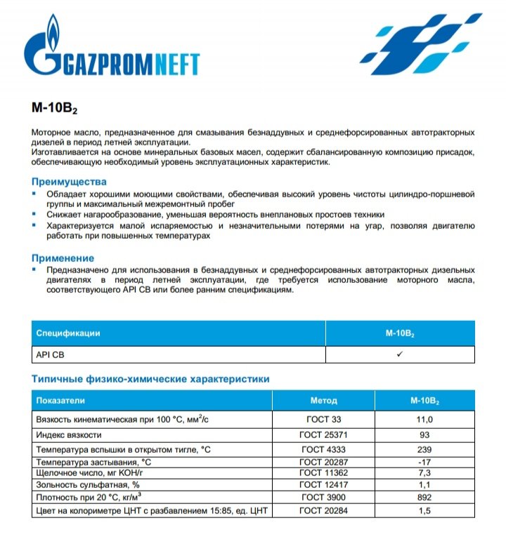

15 июня 20251 г Подогнал мне вчера бывший тракторист 25 литров раритетного дизельного М-10В2, оставшегося после продажи трактора, ему оно без надобности. Две по 10 литров пушкинские, одна местной фасовки, якобы Газпромнефть. Нравится мне их местная новгородская фасовка, никаких тебе SAE, API и прочей "дребедени", всё коротко и по делу. Кстати глянул описание от Газпрома, характеристики превышают требования ГОСТа, по факту должно быть как Г2к. Я эту марку масла 25 лет назад заливал в трелевочный трактор, когда работал в лесу, оно у нас и называлось "тракторное". Там щелочное по ГОСТу допускается меньше чем у автола, всего 3,5. На лето возможно ливану в КПП, в двигатель такое даже от "типа Газпрома" лить смысла не вижу. Изменено 15 июня 20251 г пользователем celer

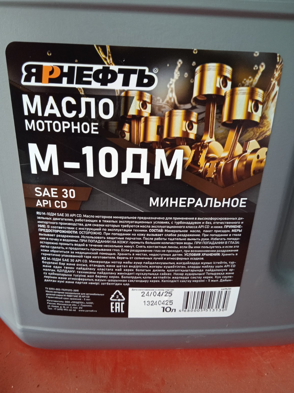

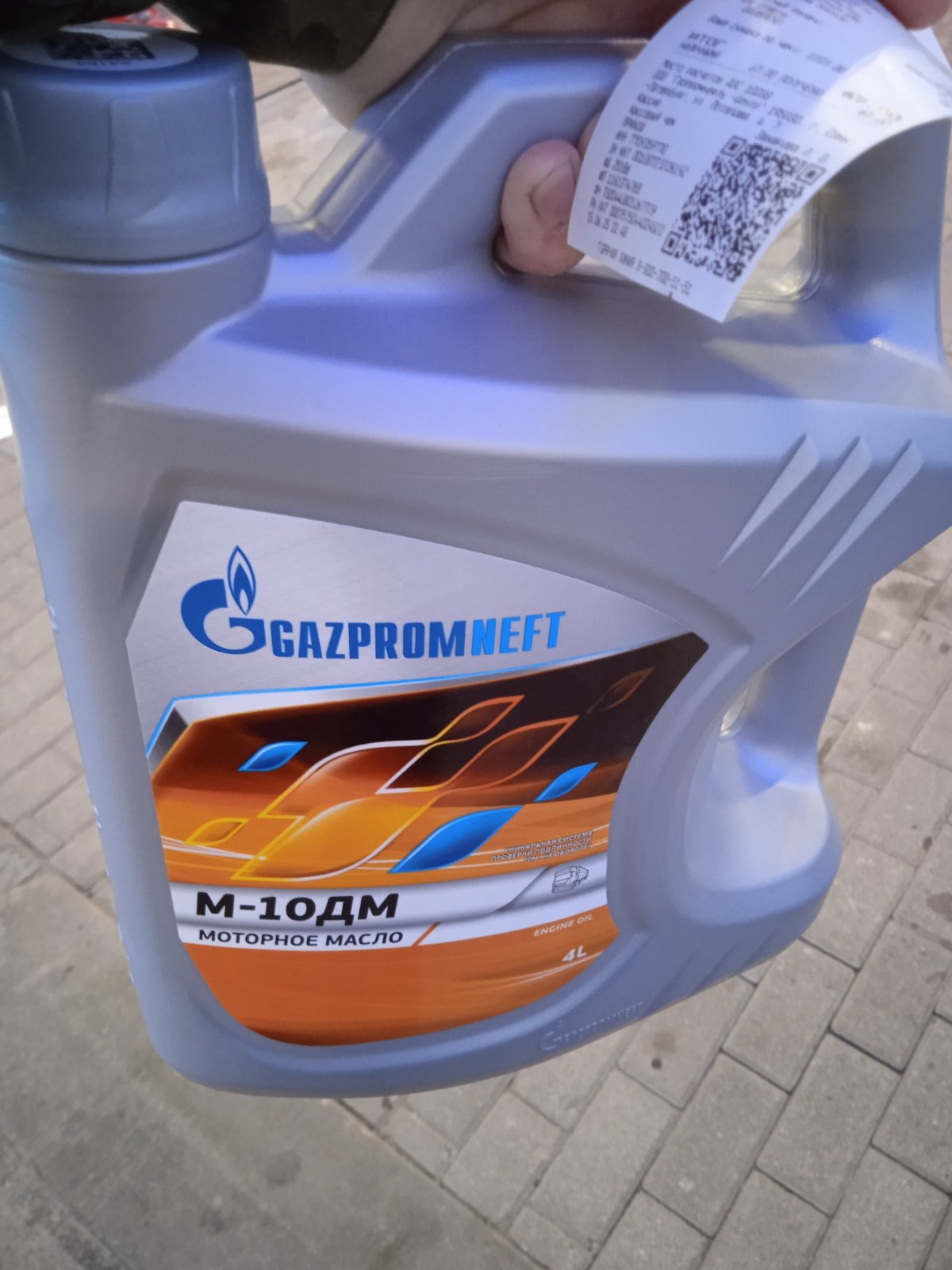

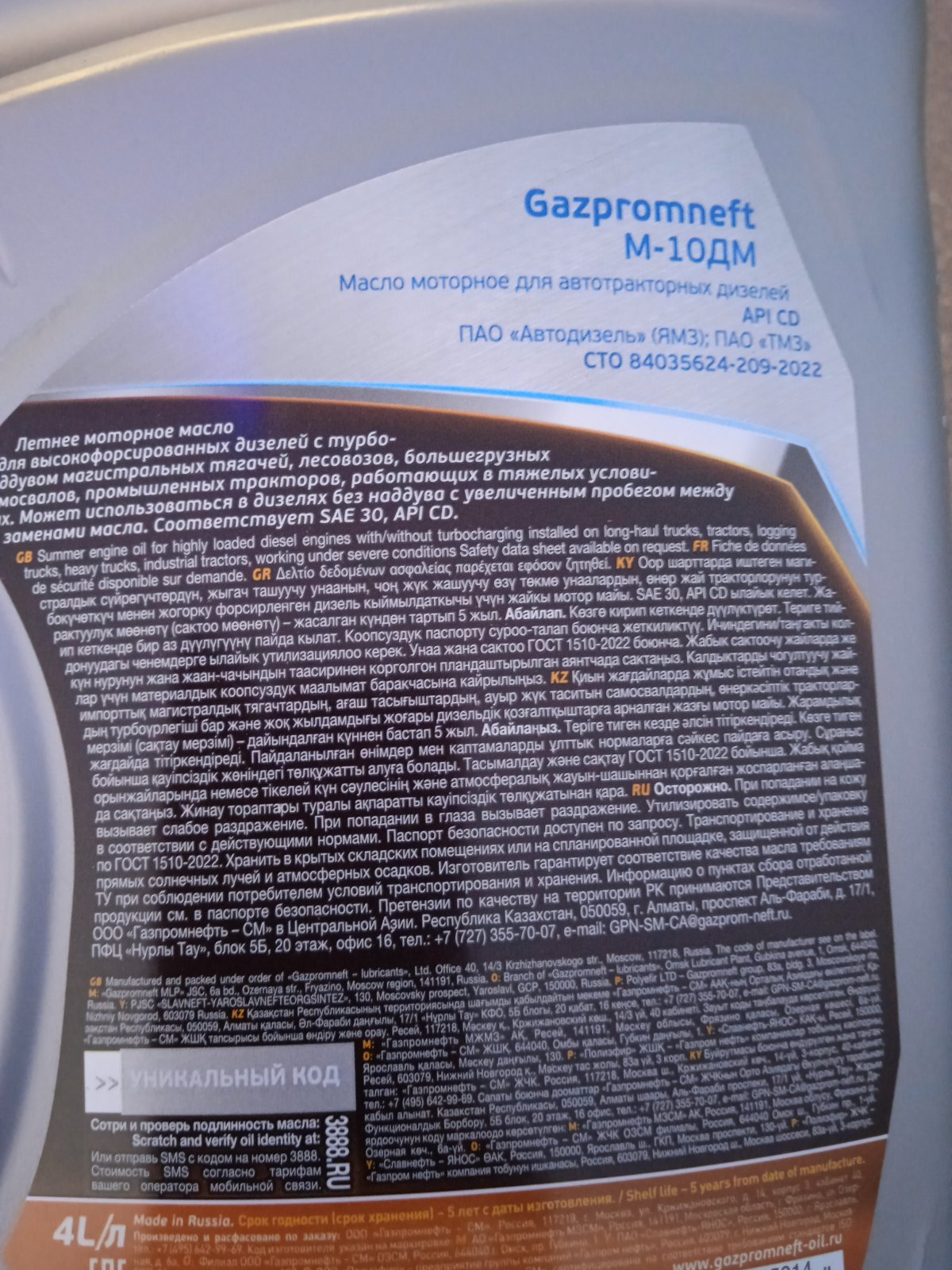

15 июня 20251 г Заехал заправиться на АЗС ГПН и на бонусы решил взять на проверку 4 литра омского 10ДМ, а то ни разу им не пользовался. Обычно там на сгорающие бонусы брал литрушку автола, но сейчас решил взять ДМ. Ценник конечно "дикий" за 4 литра, 322 руб. /литр выходит, за наличку бы в жизни такое не взял, а так доплатил 67 рублей. Знаю, что это "гудрон" на 15,5 сСт, но захотелось проверить как оно выглядит и что из себя представляет в плане морозостойкости, а то некоторые тут хвалились, что в -20 оно вообще не густеет. Завтра сделаю вскрытие канистры и фотообзор. Партия лета 2024 г., имеет допуски Ярославского и Тутаевского моторных заводов, на другой канистре 2023 г. этих допусков указано не было. Кстати официально поставляется для МО.
15 июня 20251 г 7 минут назад, celer сказал: Заехал заправиться на АЗС ГПН и на бонусы решил взять на проверку 4 литра омского 10ДМ, а то ни разу им не пользовался. Обычно там на сгорающие бонусы брал литрушку автола, но сейчас решил взять ДМ. Ценник конечно "дикий" за 4 литра, 322 руб. /литр выходит, за наличку бы в жизни такое не взял, а так доплатил 67 рублей. Знаю, что это "гудрон" на 15,5 сСт, но захотелось проверить как оно выглядит и что из себя представляет в плане морозостойкости, а то некоторые тут хвалились, что в -20 оно вообще не густеет. Завтра сделаю вскрытие канистры и фотообзор. Партия лета 2024 г., имеет допуски Ярославского и Тутаевского моторных заводов, на другой канистре 2023 г. этих допусков указано не было. Кстати официально поставляется для МО. Код обязательно проверь. ) А то мало ли. )
15 июня 20251 г 7 минут назад, celer сказал: Знаю, что это "гудрон" на 15,5 сСт, но захотелось проверить как оно выглядит и что из себя представляет в плане морозостойкости, а то некоторые тут хвалились, что в -20 оно вообще не густеет. Завтра сделаю вскрытие канистры и фотообзор. Партия лета 2024 г., имеет допуски Ярославского и Тутаевского моторных заводов, на другой канистре 2023 г. этих допусков указано не было. Кстати официально поставляется для МО. Так, так, так. Селера потянуло на Газпром и Дм. "Меня терзают смутные сомнения". Сначала Сибойл Дм, потом Газпром Дм.
15 июня 20251 г 1 минуту назад, dima015 сказал: Так, так, так. Селера потянуло на Газпром и Дм. "Меня терзают смутные сомнения". Сначала Сибойл Дм, потом Газпром Дм. На "гутике" прёт лучше. )
15 июня 20251 г 5 минут назад, знаток сказал: Код обязательно проверь. ) А то мало ли. ) А ты считаешь, там может оказаться пушкинский Продтех?) Кстати по мерной линейке канистры гудроном не выглядит, густое, но при встряхивании не мажется тёмным дёгтем по стенке, как у Роснефти 2022 г., где было 16+ сСт.
15 июня 20251 г 2 минуты назад, celer сказал: А ты считаешь, там может оказаться пушкинский Продтех?) Нет, я просто ржу над этой фигней. )
15 июня 20251 г 9 минут назад, dima015 сказал: Так, так, так. Селера потянуло на Газпром и Дм. "Меня терзают смутные сомнения". Сначала Сибойл Дм, потом Газпром Дм. Сибойловское ДМ было залито по причине появления металлической пудры на автоле, хотелось залить моноград покрепче, чтобы глянуть картину. Вдобавок у него срок годности кончился, мариновать его было незачем. Следующим залью 10Г2к Сибойл.
15 июня 20251 г 39 минут назад, знаток сказал: На "гутике" прёт лучше. ) Уже говорил, что на 12 сСт после 8-ми при резкой даче газа разгон более уверенный, тяга действительно прибавилась, хоть и немного увеличилось время раскрутки двигателя. Единственный минус при пуске утром, без выжима сцепления схватывает плохо и не хочет сразу набирать обороты на прогрев без дачи газа. Вот это и есть высоковязкий моноград, не чета всяким загущенкам.
15 июня 20251 г 2 минуты назад, celer сказал: Единственный минус при пуске утром, без выжима сцепления схватывает плохо и не хочет сразу набирать обороты на прогрев без дачи газа. Это не есть хорошо конечно, поэтому я не использую моноград. )
