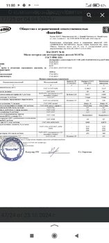

Если правильно помню, вот такое нашему коллеге приехало. Почему оно у него гудроном кажется, я не знаю.

Масло, которое по скидке, может быть партии 22/25. В свежих отзывах инф. была. Вязкость, по мне, самое то. Некоторое потемнение масла может быть связано с более забористым пакетом. Если все соответствует паспорту, то по мне очень нравится. Я так и добивался, что бы было, мешая М-10дм и М-8В.

У ОйлРайта по старому паспорту ДМ тоже было 11,4 сСт. И щелочное 8,6, почти нижняя граница для ДМ, а вот пакет они не раскрывают, пишут просто- "соответствует требованиям". Зола вроде 1,4, то есть кальция клали нормально. Хотя делали по своим ТУ.

Посмотрел свежий паспорт Волга М-8В. Там тоже, уже все в области Г. Все сдвинулось. Так, М-8В то же у Волги, ничего себе выходит. Забористое.
