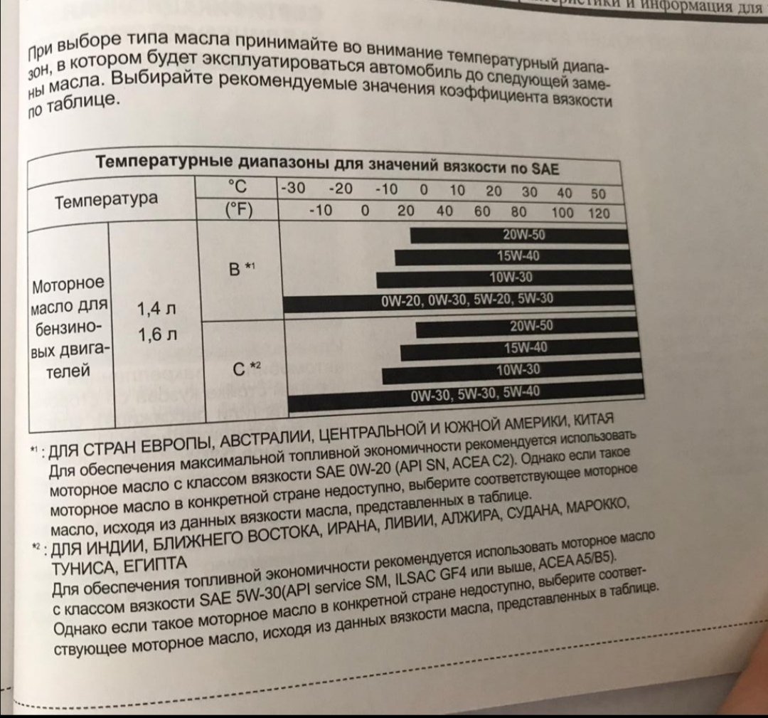

Falconer06 это какого года мануал и для какого авто (мотора)? Для сабжа 2020 года выпуска, мануал выглядит так (скрин). Как видите, первым в списке идёт 0w20 и без всяких там сносок, а полнозольных гуталиновых 0w40/5w40, которые закатывают кольца в битум (особенно при дилерских интервалах замены масла) - почему-то нет :unknown:
Я привел мануал от моей машины конца 2017 г.в. двигатель G4FG. В принципе не удивлен что сейчас тенденция идет в сторону жидкого масла, ждем 0w7.5.
Т.е. в моторе ничего не поменяли, все тот же G4FG\C. А корейцы смотрят и думают, ОКей если откатали на 5w20 давайте понизим вязкость и скажем что наши моторы стали более экологичные, меньше вредных выбросов и больше заботы о природе!
Реально что изменилось в моторе, что теперь в нем дали допуск на 0w20? Чистейший маркетинг. Пиплз хавает.

3 часа назад, Роман 73 сказал:
на 0w20 отводится и отдается через блок, ОЖ - больше, чем на 5w40? Больше. Охлаждение ЦПГ лучше? Лучше. Температуры ниже? Ниже.
Все эти выдумки разбиваются лишь одной фразой из мануала, где сказано зимой лить более жидкое масло, а летом более ГУСТОЕ. Читайте мануал внимательнее. Кстати 5w40 там тоже есть, что развеивает ваш миф про каналы. Почему-то вы не ищите истину, не видите явных вещей в мануале, вы верите в чудеса :D
