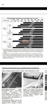

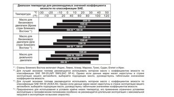

3 минуты назад, YWU12V сказал:
Зато, вы понимаете логику составителей таблицы.
Теперь и Вы тоже:)
4 минуты назад, Сергей Никифоренко сказал:
Теперь и Вы тоже:)
Ну, кривая же!
Вот нормальные:
Могут же нормально рисовать.
Почему вы считаете что они ошиблись в предыдущем варианте, а не в этом?
19 минут назад, YWU12V сказал:
Ну, кривая же!
Вот нормальные:
  Показать содержимое

14 минут назад, мотозак сказал:
Сравнив несколько мануалов, я вижу, что они не ошиблись. Просто криво нарисовали сноски примечаний.
К маслу хW-30 пририсовали сноску от масла хW-20.
Всё! :timeout:
ИМХО, что если инструкция может вызвать сомнения у меня, как у пользователя, то инструкция исполнена криво.
Изменено пользователем YWU12V
