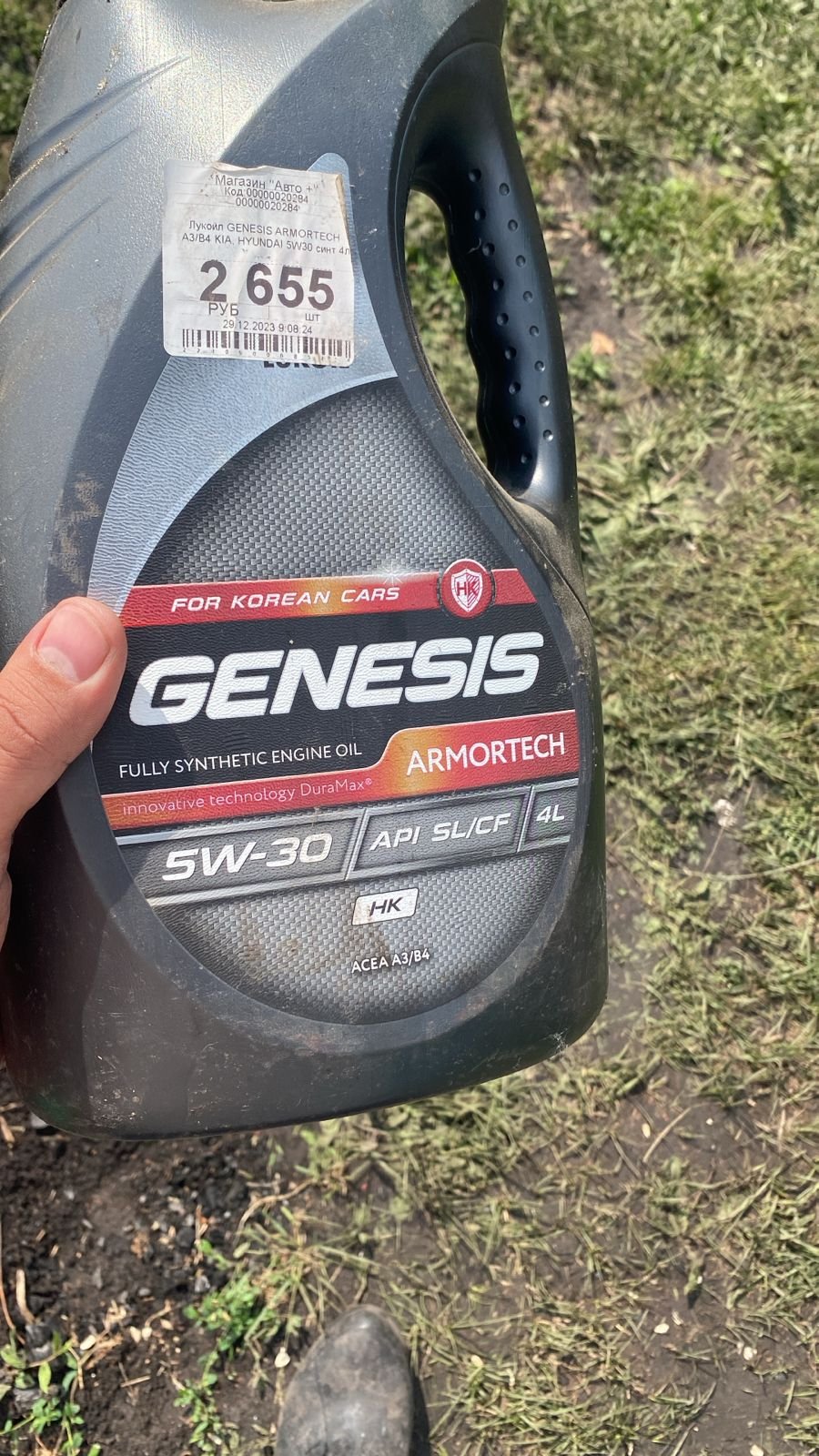

Ребята, добрый день, нужно ваше мнение. Почитал форум, стр. 1000-1100. Вроде как будто разобрался, но всё равно.. Всю жизнь ездил на ВАЗе, приора сгнила вконец, пришлось гранту свою жене отдать. Решил попробовать что то новое. Вообщем вопрос: Рио механика, 17 год, g4fg, пробег 130000, неделю как купил. Машина вроде аккуратная, видно что ухаживали, в одной семье, сначала отец потом сын. Спросил про масло, вроде как дилер лил Лукойл 5-30. ACEA  A3-B4.Ну и они(хозяева ) не стали менять. Замена 7500км, уровень вроде на месте (я только км 400 успел проехать) Регион Екатеринбург, зимой иногда 30-38 может быть, хотя редко последние годы, летом (тоже не очень часто) 30-34 бывает. Езжу 40-50 км в день минимум, иногда больше. В год 15-20 тыс. 70-75% трасса, остальное город.
На лето хочу пробовать ред 9 5-20, на зиму такой же 0-20. Нужно ли мыть двигатель, может диагностика какая нужна, спасибо.
nevyancev.d ну такой гуталин, как на фото сильно не нужен "гамме".
а так ваш выбор правильный,
мыть ... можно минькой дешевой помолотить полчаса, потом свежее масло и новый м.ф.
из диагностики : радиаторы чтобы были чистые,посмотреть эндоскопом состояние цилиндров, клапанов, каталика если он не удалён....за последним посматривайте , чтобы потом не было "больно"
или удалять его превентивно, ставить пламик и прошивать на евро 2.
nevyancev.d Можно в качестве промывки, на ты щенку километров, тот же Лукойл Юниверсал А5 5/30, он по акциям стоит в пределах 1200 руб

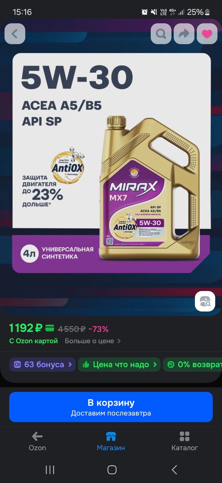

Добавлю, можно сполоснуть (да и не только сполоснуть, вполне можно на лето взять) не только Лукойлом, но и Mirax, он тоже сейчас недорого стоит.:)
Kalinidos Любознательный
ну тогда и Savsol'ом 5W-30 можно на лето ополоснуть на короткий интервал...за 1200р. ...чем не промывка.
0W-30 А5 с ложкой MO , уже по 353р. отдают
