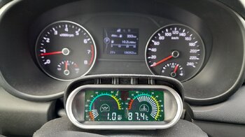

как будет жарко, сообщу,а пока вот +24 по городу с кондёром,масло 0w-20 и уже почти 100 т.км на "водичка":D
