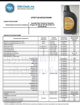

10 минут назад, Sanlis сказал:
desimo мастер у дилера:rofl: извини не удержался, а почему тогда масло первой заливки 20ка?
А это точно не известно. Торкон в обзоре Тотал 310 5в30 сказал что и его заливают в Киа. А если Вы имеете ввиду 0в20 которое было на анализе с Креты в 2017 году то там вроде выяснили что оно только на обкатку заливается на 3000км и на ТО-0 надо его заменить. Там в анализе щелочное меньше 6 единиц и кислотное почти 3 единицы. Такого даже на 5000км не хватит.

В книжке на Рио рекомендуют конкретно масло 0w20 SN ACEA C2 видимо оно и есть заводская заливка с кучей молибдена HK Нью Премиум. Низкую вязкость компенсируют большим количеством молибдена. Еще и на масле своем фирменном заработать хорошо хотят. С таким количеством молибдена мне только известно масло Идемитсу Эко Медалист 0в20(оно раньше зеленое было) но оно Илсак5 а не ACEA C2. Может разницы и нет. Производитель опытным путем рассчитал что на 0в20 авто свои гарантийные 150000км пройдет и все далее не их забота. Клиент придет за новой тачкой. И еще на вязкости 0в20 укладываются в заявленный расход топлива что дает конкурентные преимущества на рынке бюджеток.
