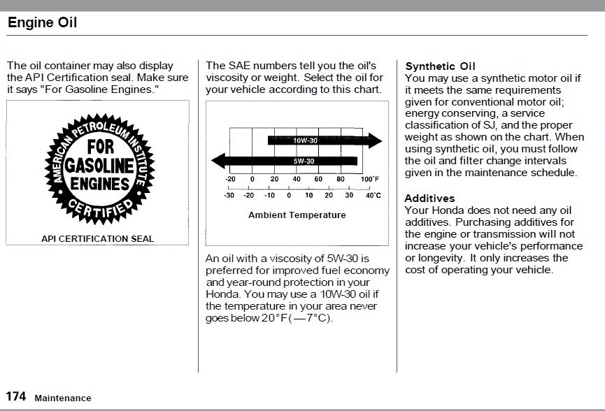

А в строке ниже вязкости что написано? :blink:

РЭ https://www.honda.co.jp/ownersmanual/pdf/auto/prelude/30S30600_web.pdf?genpo=HondaMotor&model=PRELUDE стр.241 масла, объем.

наверное послушаю вас всех и залью по мануалу 5w30
вот
