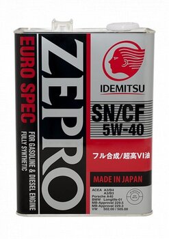

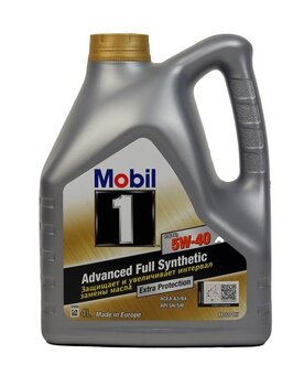

Всем привет. Ребята какое масло посоветуете?Авто хонда прелюд 5 поколения, 1997 год, двигатель инжекторный, атмосферный, бензин, пробег 350 000 км. Заливал всегда мобил 1 фулл синтетик 5в40, и вот хочу попробовать идемитсу зепро 5в40.
но есть одно но и вопрос к знатокам, моибл указывает на упаковке что оно полная синтетика, а идемитсу на гидрокрекинге, как быть? И действительно ли мобил синтетическое масло и получается что оно лучше будет за идемитсу? или мобил обманывает?

Ребята, я впервые на форуме, только два дня назад узнал что есть какие то классификации/спецификации масел. Я толком с вязкостю не разобрался, а вы мне уже апи такой, илсак такой.
И кстати я так и не понял, какое масло лучше, идемитсу или мобил?

harman , которое не подделывают. Эти два подделывают. Второе, это интервалы замены (ILSAC - 200 мч, ACEA A5 - 300 мч), ссылку старожила vadim_69 давал, в ней и про базу упоминается. Смотрите анализы отработок, как отработало то или иное масло.
А так, лишь бы было масло, остальное нюансы.
