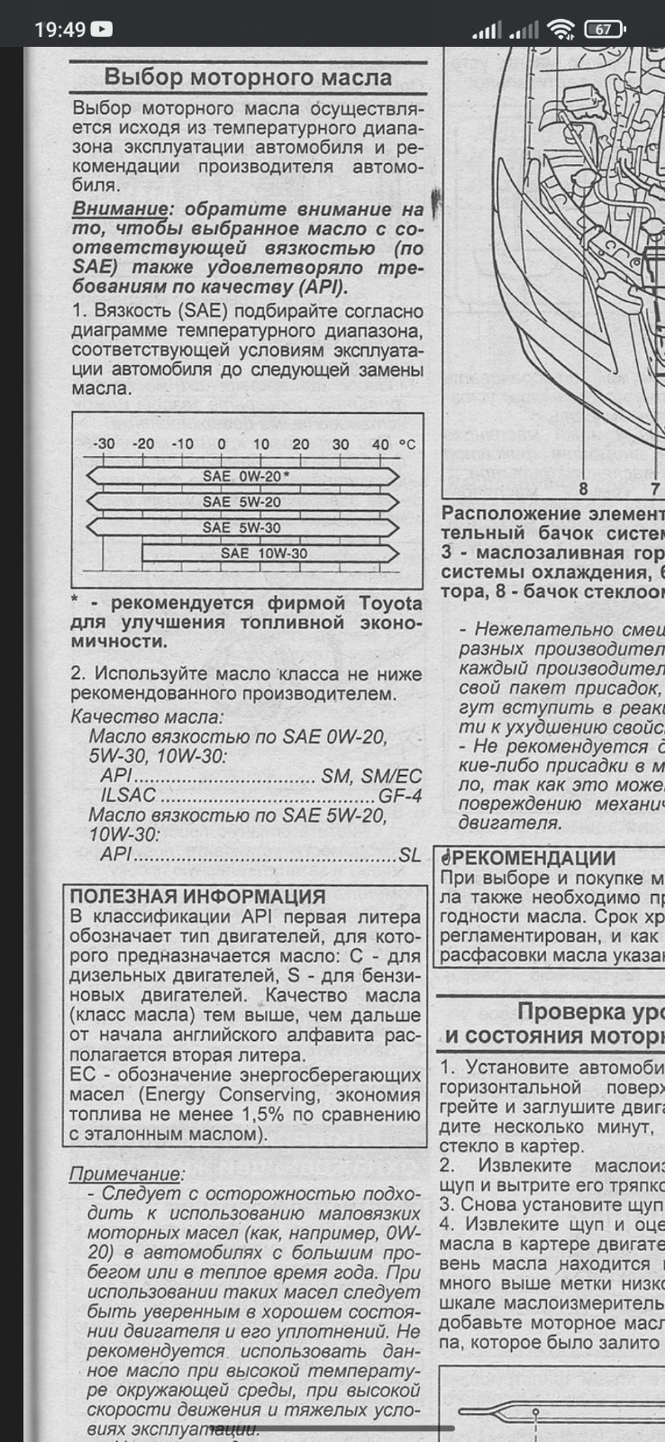

12 октября 20215 г Закреплён Здравствуйте! Подскажите пожалуйста какое масло заливать в toyota corolla fielder 2007 4wd руль правый. Объем масла 3,7 литра. Живу в Чите морозы до 40 градусов бывает и ниже. Езжу 90 процентов город 10 за город. Меняю масло как проеду 5-6 тыс.км не зависимо от сезона. С брендами разных масел в городе проблем нет. Добавлю файл с допусками по мануалу. Пробег 127000 тыс.км реальных. За ранее благодарен!

12 октября 20215 г 5 минут назад, Fielder сказал: Здравствуйте! Подскажите пожалуйста какое масло заливать в toyota corolla fielder 2007 4wd руль правый. Объем масла 3,7 литра. Живу в Чите морозы до 40 градусов бывает и ниже. Езжу 90 процентов город 10 за город. Меняю масло как проеду 5-6 тыс.км не зависимо от сезона. С брендами разных масел в городе проблем нет. Добавлю файл с допусками по мануалу. Пробег 127000 тыс.км реальных. За ранее благодарен! Здравствуйте. Какое ранее заливали? У вас же в мануале всё написано.

12 октября 20215 г 2 минуты назад, Fielder сказал: Зимой понятно, а летом в +30 градусов? У нас многие форумчане льют 0w20 всесезонно, и по анализам отработок повышенного износа в летнее время мы не замечали у вас даже в мануале указана рекомендуемая вязкость, и при каких температурах Изменено 12 октября 20215 г пользователем Oleg_is_250
