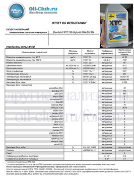

Вскрытие в лаборатории УРЦТЭиД:
Bardahl XTC S9 Hybrid 0W-20 SN (VOA BASE) копия.jpgBardahl XTC S9 Hybrid 0W-20 SN URC копия.jpgBardahl-XTC-S9-Hybrid-0W-20-SN-photo1.jpgBardahl-XTC-S9-Hybrid-0W-20-SN-photo2.jpgBardahl-XTC-S9-Hybrid-0W-20-SN-photo3.jpg
Масло заявлено как: API SN; ILSAC GF-5.
1) Вязкость при 40С = 40,53 - чуть ниже, чем у одноклассников (42cst). Видимо это и есть адаптация для Hybrid'ов. Чуть снизили вязкость и все.
2) Вязкость при 100С = 7,82 - то же самое. Если у одноклассников обычно 8.2, тут немного ниже. Экономичная в плане вязкости двадцатка. (но встречаются и гораздо экономичнее с вязкостями 33-36cst). Масло удовлетворяет стандарту SAE J300 - это действительно двадцатка.
3) Щелочное число = 8,12 - среднее, моющие нейтрализующие свойства на разумный интервал смены. (в тяжелых условиях 7500км в японце максимум.)
4) Зола сульфатная = 0,97 - обычная для простого ILSAC GF-5. Масло безопасно для моторов с прямым впрыском.
5) Температура вспышки = 224С - обычная средненькая. Звезд с неба не хватает. Видно что масло на гидрокрекинге VHVI, иначе вспышка была бы повыше.
6) Температура застывания -40С по ГОСТ 20287. Запаса по низкотемпературным нет. Так, до -35С запустится... Если было ночью еще ниже - лучше пешком...
7) Содержание серы = 0,285% - нормальное. У данной рецептуры так и есть.
8) Пакет присадок Infineum P5706. Здесь присутствует органический молибден для снижения трения. Фосфор плюс цинк - противоизносная присадка ZDDP. Кальций - нейтрализующая присадка детергент. Пакет не самый современный, сейчас все перешли на API SN Plus с магнием + кальцием. Но вполне рабочий.
ИК спектр Фурье (низковат, переглючило опять.)

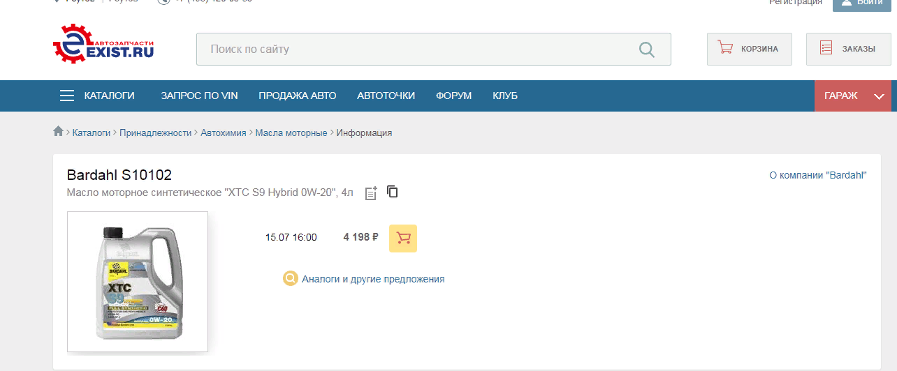

Вывод: Масло середнячок. Все параметры по стандарту соблюдены. В данное время уже не современный пакет присадок API SN. Если оглядываться на одноклассников с API SN Plus, этот Bardahl должен стоить 1500-1700р. А он наверное ушел в премиум и стоит тысяч пять.  :) (к сожалению нигде не встретил его цену. Если не прав - поправьте).
S10102 - Bardahl XTC S9 Hybrid 0W-20 SN 4л.
S10101 - Bardahl XTC S9 Hybrid 0W-20 SN 1л.
torcon На фото, на канистре есть артикул. :)
S10102 - 4л.
S10101 - 1л.

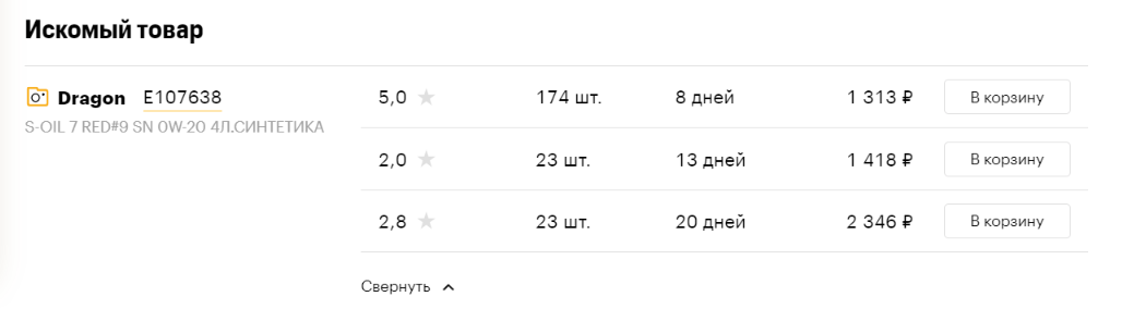

Автозапчасти, запчасти, каталог запчастей для иномарок, интернет – магазин Emex.png
https://www.oil-club.ru/forum/topic/41044-s-oil-seven-red-9-sn-0w-20-api-sn-свежее/

Мой каталог отказывается найти это масло:sarcastic:
