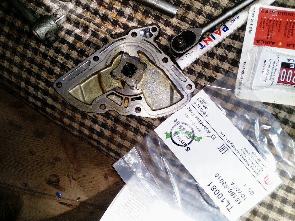

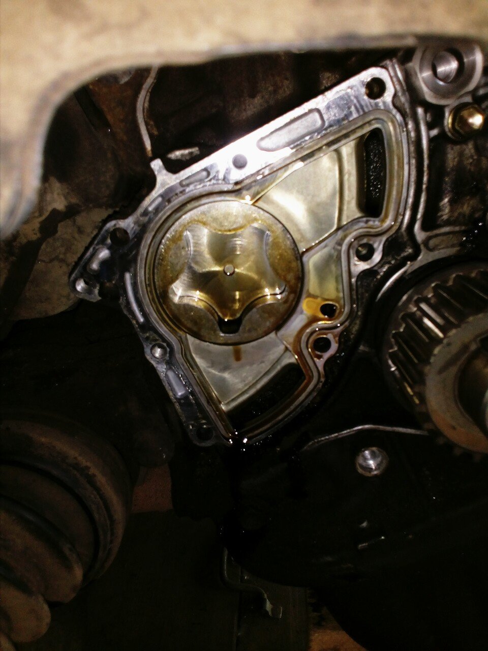

По чистоте двигателя - еще нормальный, у меня хуже было на 3S-FE :)
