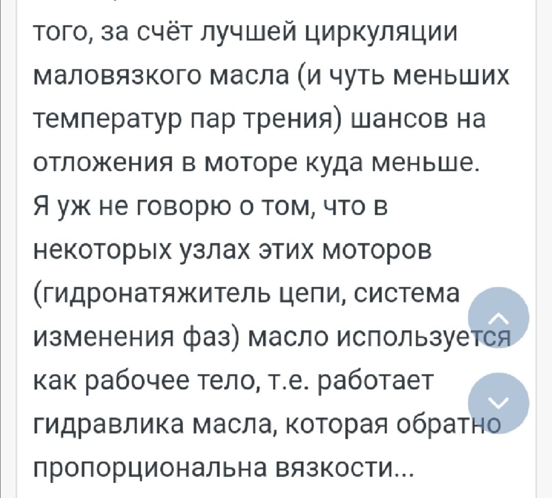

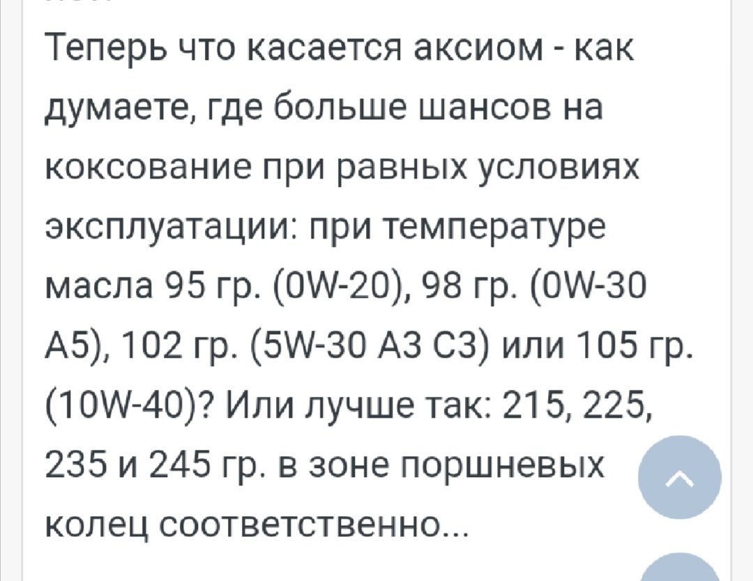

8 часов назад, DDR сказал:
Количество сожженного бензина за пробег, будет исчисляться несколькими сотнями литров, примерно 300 - 350л это как минимум. А теперь возьмем эти 0,5л масла и растворим его в этом бензине и будем потом на нем ездить эти 5.000км. Засрется ли поршневая?
Да, да, все мы помним про то, как вы привели пример с "плеснуть стакан бензина на солнце", по-поводу того, что температура в ЦПГ не зависит от вязкости масла. Теперь вот предложение растворить 0,5 масла, в 300литрах бензина . Мы уже все поняли, что вы мастер аллегории. Так же все помнят про то, какие у вас были чёрные поршни на ВАГе, ибо мотор жрал масло, с трудом поддавался раскоксовке(или вообще не полдавался, точно уже не помню) но это не мешало ему работать и что на наших поршнях - это нормальный, рабочий нагар ,который ни о чём не говорит. Вот только со временем, этот нормальный рабочий нагар, почему-то, приводит к плачевным последствиям. В итоге мы имеем разговор слепого с глухим, который продолжается по кругу. Если принять ваши доводы, то тогда получается, что моторное масло, должно быть вообще одно, для всех авто, одной вязкости и с одним, без разницы каким составом. Ведь оно не влияет ни на что - ни на температуру в ЦПГ, ни на отложения там же. Влияет исключительно бензин ( мы же все помним про солнце и про 0,5 масла в 300л бензина) А на деле мы имеем двух форумчан с одинаковыми моторами и с одинаковыми маленькими ещё пробегами, оба едут в Крым по одной дороге М4 и заправляются там на одних и тех же АЗС, а по - приезду домой делают эндоскопию поршней и у одного они чёрные на полнозольном(назовём его так, в сравнении с Ильсаками) Нести 5w30A5, а у другого они блестят на маловязком, малозольном Ильсаке 0w20 . Ну и как обычно, немного скринов, про температуру и про вязкость от Вадим69, куда же без них - то :
