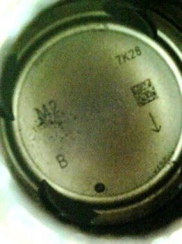

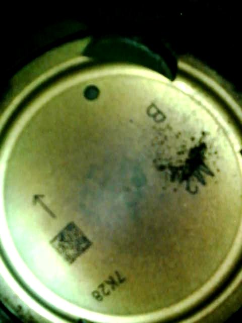

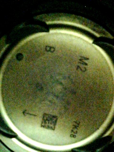

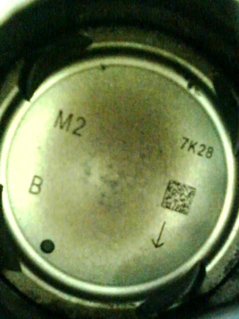

Чуток по теме моторов. Мои поршни, пробег 29 ткм.
Отличные поршни, ничего не скажешь.
6 минут назад, ugentar сказал:
Поршни норм, а вот эндоскоп г@вно. Через зеркало ничего не видно. Час уже мудохаюсь, нормально стенки снять не могу. То темно и зернистость, то светодиоды подсветки в зеркале отражаются и больше ни фига не видно. Косарь в топку) лучше б САМ2 на промывку взял)). В принципе Хон отличный, есть пара тройка натиров, но задиров по металлу не вижу. Специаольно пересмотрел ролик на Д2,  там четко задиры по иеталлу. Поэтому и дальше двадцатки)

Я б не спешил с выводами))) проблема есть и чисто маслами её не вылечить, имхо, но продлить срок здоровой жизни можно. Поэтому учитывая всю собранную информацию, опыт предыдущих владельцев, получивших задиры на других маслах, пока покатаюсь на 20-х и будем посмотреть).
