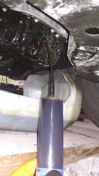

Я шприцом выкачивал, получилось выкачать почти 300 грам из поддона, а еще перед сливом масла машина постояла часа 4 чтоб все в поддон стекло

Dmitrii42647 Ну так вот и я о том же. По уму так масло надо менять. Правда я еще дополнительно продувку маслоканалов делаю через основной канал масляного фильтра, еще больше натекает.
Я делал так раньше, от мощного компрессора дофига масла вылитает, сейчас нечем дуть
