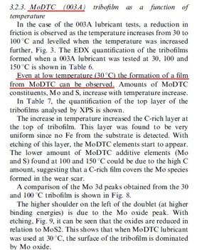

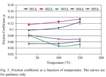

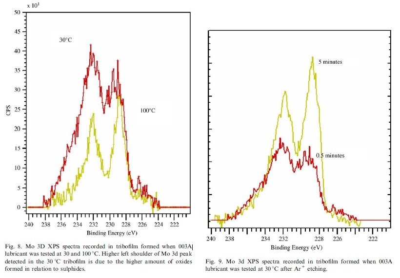

так MODTC работает от 80 градусов, почти все антифрикционные присадки (Молибденовые, Вольфрамовые, Титановые) кроме Molyvan 855, активизируются при высоких температурах защищая трущиеся пары от граничного трения
1 час назад, a-ha сказал:
Самое главное не надо забывать, что модификаторы трения начинают свою работу на достаточно высоких температурах
К сожалению, нет возможности сейчас писать очень много, цейтнот по времени, заскочил в офис на полчаса, думаю сами разберётесь:
выдержки из издания Tribology International на основании исследования University of Leeds.
Описательная часть:
График изменения FC:
Ну и графики таблицы, упомянутые в описательной части
Описательная часть:
Спойлер
Полез я в подвальчик за коньяком. Тут просто так, с наскоку, не разобраться;)
Только что, alex323 сказал:
нет ничего сложного, при любой температуре MoDTC снижает коэффициент трения и даже с +30 начинает образовываться "защитный слой".
с ростом температуры эффективность увеличивается и достигает оптимума при 100 градусах. остальное просто подтверждение выводов.
