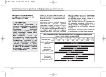

Вот мой мануал -- ни одного упоминания о 20-ке
1.thumb.jpg.b795332af4e04e0a39daf3b95707a08e.jpg2.thumb.jpg.c54d23c335a4943c7d8d260e65eb43b5.jpg
Изменено пользователем alexbox7
48 минут назад, alexbox7 сказал:
Вы попали в группу слепых тест драйверов производителя ))))
Или K-power договорился, чтобы выпустили бракованную партию таких голимых инструкций  ))))
Изменено пользователем Fortevod

58 минут назад, alexbox7 сказал:
Спойлер
Думаю, старый мануал. Mitsubishi тоже в своё время все возможные вязкости рисовали (вплоть до 20W-50).
Забавно то, что в этом мануале для дизелей допускаются 0W-30, а для бензинок нет. Хотя обычно в дизели всегда рекомендуется база погуще с минимумом полимерки...
Короче, корейские мануалы логике не поддаются... :)
