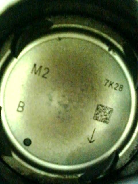

ugentar Я бы свечи заменил. Хотя свои меняю каждые 100 тыс. Но почему при таком маленьком пробеге изолятор пожелтел уже? Ни разу не было такого.
Только что, ugentar сказал:
Кому интересно выложил на драйве эндоскопию своего движка, не хочу здесь париться и выкладывать фотки, ссылка: https://www.drive2.ru/l/583695814765878165/
Стенки в отличном состоянии, единственное только поршни в нагаре из за коротких поездок по городу на малых скоростях, возможно бенз овно, буду переходить с ГПН на Лукойл, а по осени посмортим, что изменится.
Натиры, как ты охарактеризовал, по мне более точно назвать "царапками", т.к. они отдельными полосками.
А на поршнях не комильфо, надо устранять причину. (попробуй пару баков с очищающей присадкой и сравни)
Aleksszlat Можно конечно и с очищающей, но знать бы еще какую можно залить, я в топливо никогда ничего не добавлял и не добавляю. В масло первый раз осенью решил попробовать только, пока все нравится). Царапки эти ерунда, они могу и даже есть у многих почти с новья.
Evpasat Не знаю, лично я ничего плохого в свечах не вижу, они вполне себе нормальные и можно еще на них спокойно ездить.
Почему удивляетесь? У вас же ГБО, и этим сказано ФСЁ! На бензинках всё не так и всё сложнее. Бенз у ugentar  судя по свечам, полное дерьмицо, по поршням это тоже хорошо видно, нагара до ипени матери!
 ugentar меняйте заправку/бренд и проверьте через период времени, что там изменится или нет?
4 часа назад, ugentar сказал:
Бензин похоже что не гуд, свечи какие то все в рыхлой бархотке.
Нагар на поршнях то же хлопьевидный и струпьями. А ты не думаешь, что риска на зеркале могла как раз получиться из-за попадания твердой частицы нагара под кольцо?
Кстати, там на последнем снимке полоски проглядываются и много их как-то. На таком пробеге то.
ПС. Могу ошибаться, но если брать тот же последний снимок, там эти полоски практически совпадают с "группами" нагара на ободке поршня, особенно справа которые.
Изменено пользователем DDR
Только что, DDR сказал:
Так верней всего так оно и есть ...:unsure:

7 часов назад, DDR сказал:
Первый раз я глянул эндоскопом примерно на таком же пробеге (около 30 ткм), что и Евгений. В паре цилиндров, счас уже не помню в каких, были такие же черные риски поверх хона. Совсем немного, 3-5 в цилиндре. Они шли выше, до самого жарового пояса, и сразу стало ясно, что это не тефлон с юбок, как некоторые продвинутые технари  считают. Но и нагара у меня на поршнях не было.
