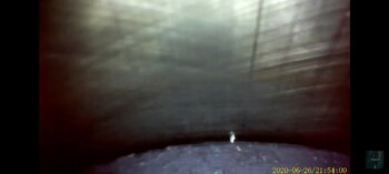

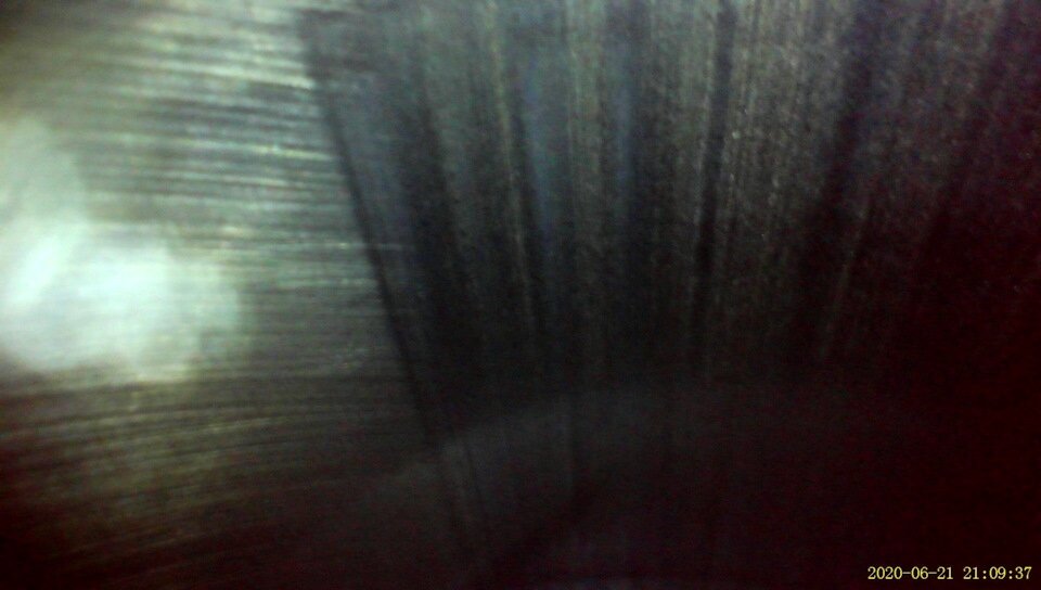

10 минут назад, alex323 сказал:
А если риски выше юбок, что скажешь? Я скажу, что это чертит нагар, отлетая с поршня.
Поидее на газу нагара на поршнях не должно быть? А то я ни разу и не видел свои поршни ни на прошлой машине ни на этой. Свечи менял не раз, они чистенькие были.
24 минуты назад, alex323 сказал:
Скорее всего так и есть, ибо алюминиевые юбки поршней, вряд ли смогли бы оставлять задиры на чугунных (стальных) гильзах цилиндров
17 минут назад, Роман 73 сказал:
Виктор считает, что это чертит тефлон с юбок. Я смотрел свои цилиндры, черные полоски доходят до жарового пояса. Это НЕ юбки.
Скоро буду смотреть  ЦПГ крутячим эндоскопом.
40 минут назад, Роман 73 сказал:
Ещё как дерут. Вот эндоскопия с g4 kd с пробегом 100000 км на 5-30 А3, замена 10000 км (ix-35 родственника моего друга), которые, опять же вполне допускает наш Виктор.
Я с Виктором  не согласен целиком и полностью в плане выбора вязкости. Вот так выглядят задиры. А вот тут четко видны следы перегрева (синюшный цвет,) и, похоже, это уже юбки от перегрева.

2 часа назад, alex323 сказал:
Верно, нагар! А чё, разьве я об этом же не говорил? Да не один раз, не хочу посты эти выковыривать, смысла нет. А нагара наши моторы ой-ёй-ёй скока способны давать, и то, что он отшелушивается как на известной собаке, и после таскается под верхними компрессионными до времени "Ч", это уже давно озвучено было.
1 час назад, alex323 сказал:
G4KD и в самом деле крепко перегревает ЦПГ, и не смазывает толком, поскольку в некоторых комплектациях даже и одной проточки для выброса масла в шатуне нет, Это полная ...опа по маслосмазке поршневой, и задиры в таком нагруженном моторе в такой ситуации просто неизбежны! Как такой мотор спасать, надо серьёзно размышлять, когда же хоть как-то подкинуть влёгкую маслица к поршням и стенкам цилиндров.И далеко не факт, что 0(5)-20 способны помочь.:sarcastic:
