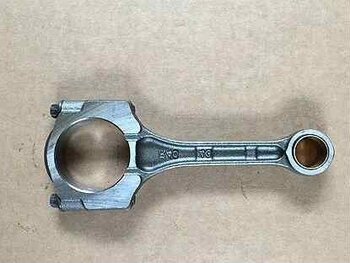

А вот так эти проточки в шатуне работают. Видео короткое, смотреть всем (кто не видел)
Главное чтобы из-за этих проточек давка во вкладышах не упала, особенно в шатунных. Как говориться, одно лечим другое калечим. Тут по идее к ним, вообще нужны еще и изменения в маслоподаче, например бешеный масляный насос. И проточки эти, далеко не все производители применяют, кстати.

По выделенному - их вообще никто не применяет.
Может и была просадка давки в моторах G4NA первых выпусков до 2017г., особенно заметная на ХХ. Намеривали в ту пору всего-то 0,5-0,6 бар в этих моторах на ХХ.
С установкой маслофорсов с завода пошли и модернизированные более производительные маслонасосы, их отличия я приводил в виде ролика с Ютуба в теме по этим двигателям, есть разница в редукционных клапанах.
1 час назад, VV"351 сказал:
На Хондах они есть, на K20 и K24. Но и как сам я недавно узнал - там еще и насосы с ипанической напругой.
У Цивиков на R18 тоже.
Изменено пользователем DDR
55 минут назад, DDR сказал:
Если верить мультипликации по разбросу масла из-под этих проточек в шатунах, то это решение должно офигеннейше работать по разбросу смазки под поршень и на стенки цилиндра, и маслофорсы при таком их действии и нах... не нужны. Один момент технический интересен - на сколько ощутимо выброс масла через эти проточки подрезает общее давление в линии маслоканалов по коленвалу, а может быть даже только конкретно по линии каналов непосредственно на шатунные подшипники/вкладыши? Если оно резко снижается в них, если к примеру сравнивать с вариантом без проточек с простым выдавливанием масла из-под зазора в шатуне, то может этот фактор и является корнем зла в слабине вкладышей на первых G4NA до 2017г. выпуска? А вот с доработкой маслонасоса, усилением его производительности и + установкой малоубиваемых вкладышей с тефлоновым напылением, корейцам и удалось при тех же шатунах победить проблемы с вкладышами. Очень как-то это логично складывается при анализе и рассуждениях.

Помогают, и очень здорово помогают. Это выясняется и при случайных не плановых вскрытиях этих моторов не по поводу задиров, и при просто эндоскопии видно. Полосить в цилиндрах продолжает, но до реальных задиров как бы не идёт процесс. А полосят в ЦПГ современные моторы Очень многие, но не особо задираются при этом.
