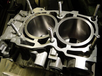

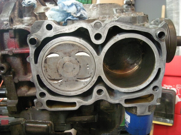

Покажу на примере усиления блока Субару (и как было на моем авто частично выполнено)
1. Заводской блок атмосферного мотора EJ253 (открытая рубашка охлаждения, перемычки вокруг цилиндров отсутствуют) - блок ведет от перегревов, блок едва держит стандартную мощность 165 сил и нагрузку
2. Заводской блок турбо мотора EJ257 (одно из исполнений турбомоторов), добавляются дополнительные перемычки для жесткости - жесткость гораздо выше чем у атмомотора, блок способен выдержать 350 сил, но блок недостаточно жесткий, при перегревах блок "ведет", идет прорыв газов через ГБЦ, одна из основных болячек этих моторов
3. Легкий тюнинг и усиление цилиндров (увеличение жесткости) - установка дополнительных распорок-перемычек. Дела  лучше с жесткостью, но это лайтовый и колхозный вариант усиления
4. Установка плиты - надежное решение для мотора 500 сил или 500+ сил (немного больше). Верхняя часть блока (в месте где стыкуется с ГБЦ) накрывается стальной плитой, ее очертания отчетливо видно на фото. Все делается и подгоняется идеально, имеются отверстия для ОЖ. Минусы - цилиндры все равно алюминиевые с тонкой чугунной гильзой, бОльшую мощность не выдержат
1458091429_EJ2571.thumb.jpg.3fc4836bce5f492a0f1de3b0767a7587.jpg   1518991542_EJ2572.thumb.jpg.d376fff7a27c716723b80205f266c8a2.jpg
5. Настоящий спорт - алюминиевые гильзы вырезаются и врезаются толстенные чугунные гильзы Darton (очень прочный состав какой-то)
Мощность 600+ сил блок выдерживает играючи
6. Моторы мощность свыше 700-800 сил - тут ноу-хау каждой тюнинг-мастерской. Эти секреты стоят миллионы.
Вот так легко можно делать моторы начиная со 165 сил и заканчивая монстрами под 1000 сил с 2,5л рабочего объема на почти одинаковом блоке
Ну как легко... дорого это все, это мы только блок рассмотрели.
Так делают моторы Субару во всем мире, это не заводские решения, не из мира WRC (может частично).
В следующем сезоне на драге будет выступать Субару мощностью свыше 1500 сил.
Поэтому все видео по ремонту моторов, часто вызывают улыбку. У Субаристов это давным-давно пройденный этап.
