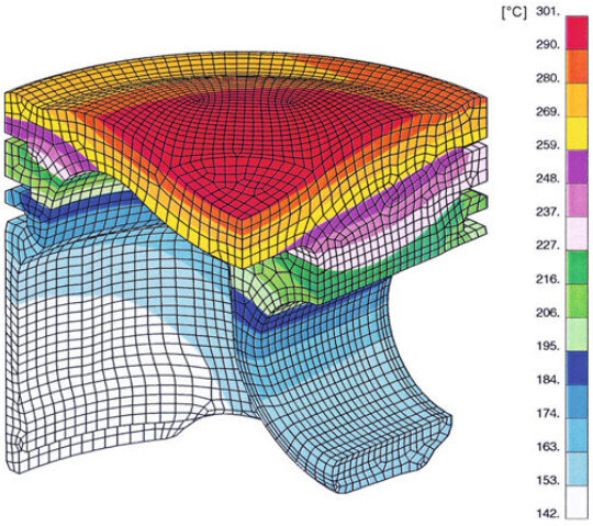

Разброс по температуре огромен, температура поршня также гулет достаточно в широком диапазоне, распределение температуры по поршню тоже большое.
2143377045_.thumb.jpg.91841dbb36d293a1e5687159796990c8.jpg   416425637_.thumb.jpg.ff6526ba8efae332d3e423ecadb0276f.jpg
Больше нагрузки, больше сгорает топлива, больше все греется, т.е. поршень не всегда одинаковый по температуре.
Смотрим температуру поршня при разных оборотах.
Поршневой вообще все равно зима или лето, масло зимой допустим при коротких поездках будет холоднее на 10 градусов. Какую роль оно сыграет если топнуть хорошо и температура в КС и в выпуске увеличиться более чем на 200 градусов, а температура поршня в самой горячей точке на 100 градусов?
С чем согласен это температура ТВС - низкая температура на впуске и ТВС соответственно это очень хорошо, но не с точки зрения охлаждения. Это существенно снижает детонационный порог и откаты по детону. Они также сильно вляют на температуру поршня.
