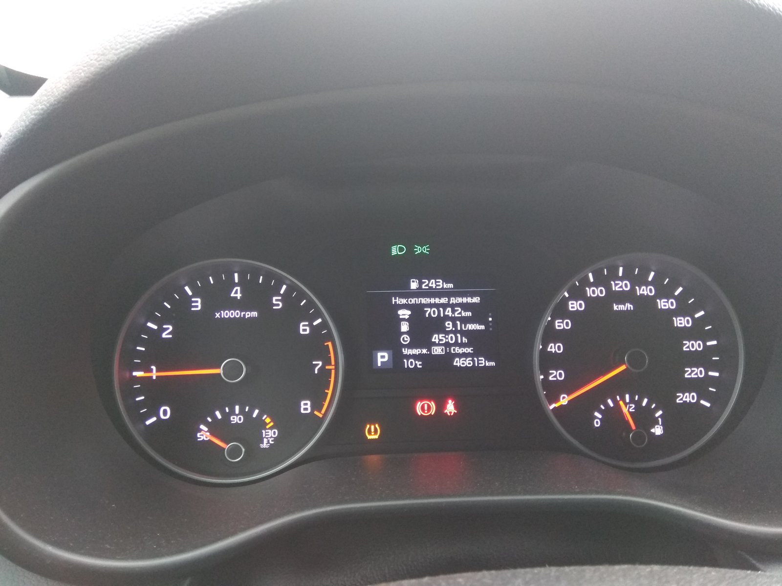

Короч отчет о смене масла на United 5w20... Уже 500 км наездил.  Пока все нравится.  Двигатель мягонько работает.  С наступлением холодов 10в30 стало невыносимо поэтому слил сразу.  Греться на 20ке зараза стал дольше)))  на трассе очень приятно ведет себя эта 20ка. Правда расход не изменился как бы я этого ни хотел:unknown:
По тем же маршрутам и с той де скоростью(круиз контроль),  магнитная пробка после pup10w30 без нареканий(чистая).  Отработало 7000км и 150 часов.  В жаркое лето пойдет,  только уже не ко мне)  думаю в следующем году летом будет Wolf и чемпион 5в30.
Также сделал частичную замену в коробке.  Стружки было прилично,  не ожидал,  хотя масло само не сказал бы что убитое.
