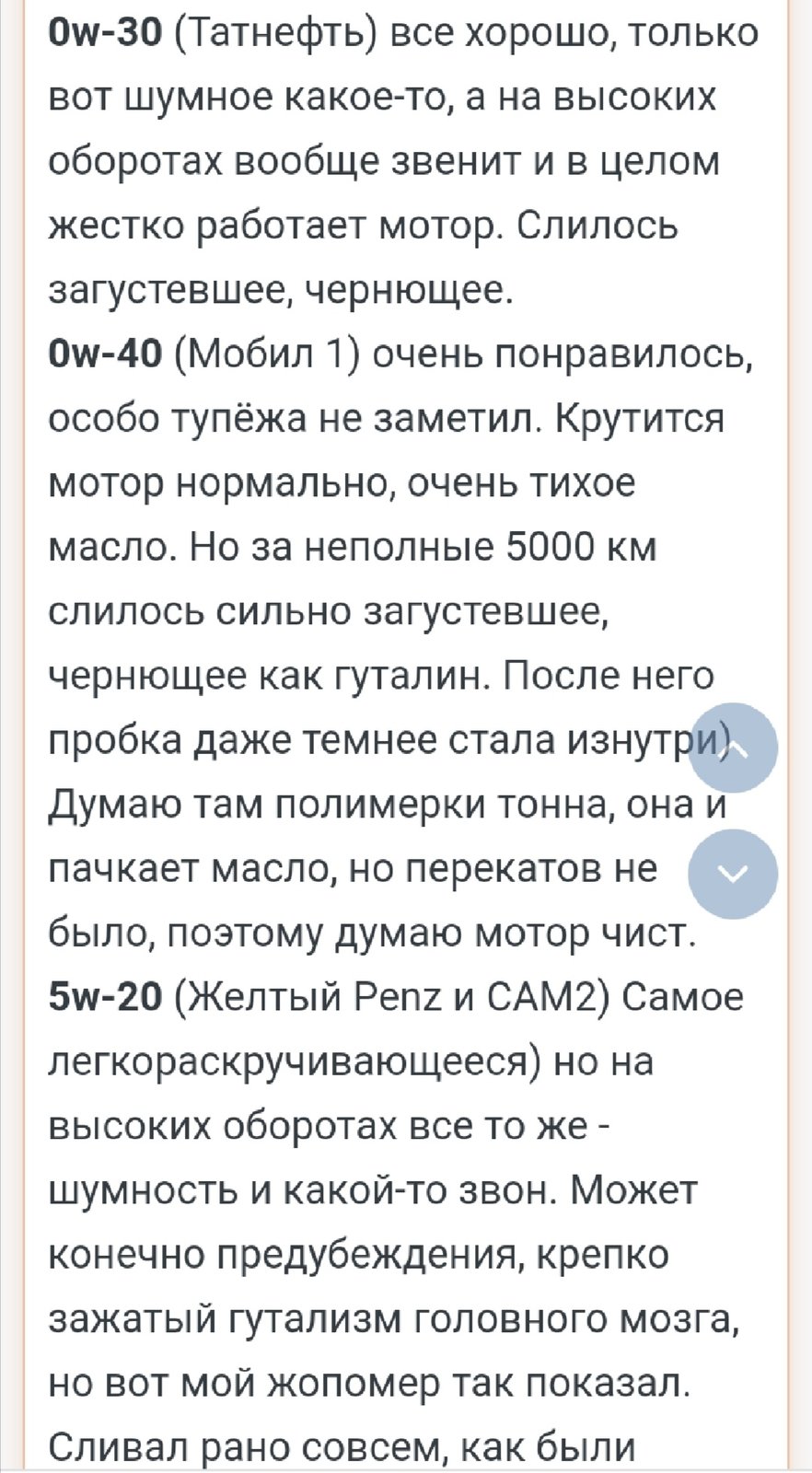

Я сам ездил на 5-40, 10-40 и считал это нормой. Я сам тут всем доказывал что толстая пленка-это ТОП. Ровно 2,5 года назад залил в первый раз САМ2 10w-30 SN GF-5 и умотал колесить по Поволжью))) тогда я машину не узнал.
вот сейчас уже хрен заставишь залить что-то гуще 10.5 при 100 град
 гляжу на Лукойл 0-20 где вязкость 7,9) 355₽ За литрушку. Надо его затестить...

Я тебя не узнаЮ, ты же говорил, что 20-ки тебе не заходят, а тут и Мобил и S-oil решил прикупить в 20-й вязкости? А 5w40, ты говорил, тебе наоборот нравилось, как работает в моторе (скрины). Или, всё течёт, всё меняется?
А у меня, наоборот, летом на 5w20, почти при каждом пуске (при t ОЖ=50гр) стучал гидрик, достал, если честно и поэтому в лето буду лить "погуще" (в разумных пределах, ессно). А в начале октября, залил корейскую "густую" 5w30 (HTHS =3,3) и тишина, никаких стуков, ни на холодную, ни после стоянки, при t=50гр по ОЖ, как было летом . Делаю вывод, что более вязкая 30-ка, не так быстро вытекает из гидриков при стоянке, как это делала 20-ка. Пока ниже 0гр на улице не было, но считаю, что на осень/весну, для забортных t от 0 и до (+20гр) - моему мотору, с "больным" гидриком, такая вязкость (5w30) лучше. В зиму, когда будут морозы, пусть и небольшие, но лучше залью нулёвку (например 0w30, но можно попробовать и 0w20), а жарким летом, для югов - лучше или 5w30, или вообще 10w30. Но пока это только всё предположения, буду всё пробовать опытным путём
