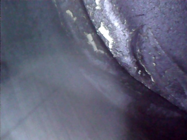

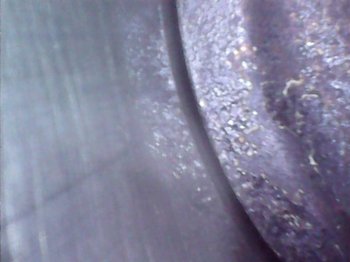

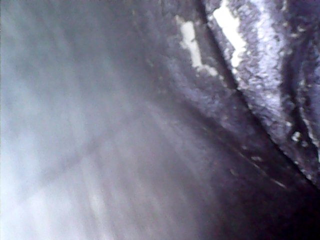

На стенд никто не хочет ехать, так может хоть дадут часовой расход топлива на хх прогретого двигателя, у кого ELM воткнут.
Без прелюдий, с пруфами,обслуга у мос. Оф.дилера.
ТО 1 пр.9800, TOTAL QUARTZ 9000ENERGY 5W40
TO 2 пр. 20700, TOTAL HKS 5W30
На 23000км решил глянуть в чрево, китайской камерой, поэтому какчество такое.
Процесс пошел.....решил на пол сервисного обслуживания менять  на Турбосин 5w30
ТО 3 пр. 34200, HKS 5W30.......Турбосин
ТО 4 пр  49000, TOTAL QUARZ 8000 FUT NFC 5W30  .......Турбосин
ТО 5 пр  63300, HKS 5W30
Гарантия  кончилась,  70000 км, Идемицу 5w30...эндоскопия, попробую  загрузить видео,
Продолжение следует

Масло qsud 5w30 понравилось, не цокало не грюкало
На зиму пробую quad 5w20, после похолодания звук стал лучше.
После сделаю эндоскопия
Вот вам информацию для размышлений. Стиль езды скорее спокойный, трасса больше, от 90...до 130км.ч
