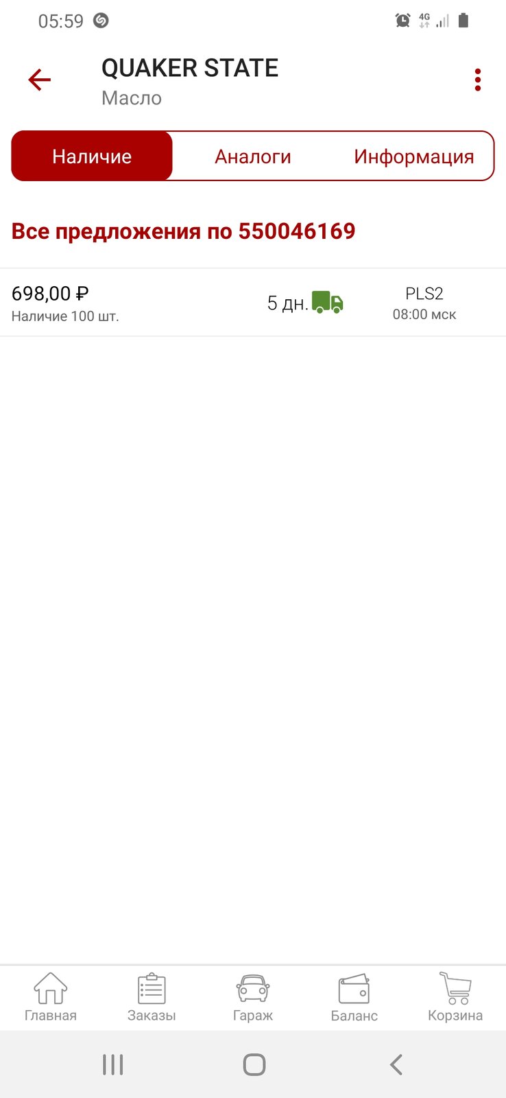

А какая средняя цена масла qsud 5w30? В автодоке лежит за 698р за 0.946л, это норм?
