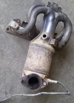

Шьют на Евро2, как и говорилось тут ранее? Вырезают первый кат, который ближе к мотору и ставят обманку? Так что ли? И всё это в районе 15 тыс.руб?
Только что, Роман 73 сказал:
Нее, тут надо понимать, что ты завёл и тихонько поехал, держа обороты до 2000, максимум. И ехать в таком спокойном ритме, не давая сильно копоти, нужно довольно длительно. У меня, например, такая возможность есть. Еду рано, в 5 утра, машин нет, светофоров нет. Только через 20 км спокойной езды, я выезжаю на скоростную, там уже можно чуток притопить. Опять же - с умом. Я еду по трассе в левом ряду 120-130км/ч, обороты у меня не превышают 2500. И только после минут 30-40 от заводки авто и по проезду 50км, примерно, когда мотор уже хорошо прогрет, я могу топнуть на педаль до 160-180км/ч. Хотя где сейчас топать, везде камеры. Р.S : а если ты выехал в 8 утра со двора и у тебя сразу МКАД , и надо влиться в поток и сразу топить - то тогда, конечно, нужно подольше греть мотор на ХХ

Это да. Тогда только подольше греть на ХХ, другого выхода нет. Кстати про катализаторы и Д. Большепробегова - он ничего не удалял и не прошивал. Каталик, видимо, постепенно рассыпался и в какой-то момент,  просто вылетел в трубу, без всяких последствий. И небыло у него никакой потери тяги. Правда у него мотор другой, 1,4, может там всё устроено по другому? Кто знает?
Роман 73 там выпускной коллектор другой, на 1,6 выхлоп именно в кат бьет, на 1,4 некий зигзаг есть.
Вообще на 1,6 раньше выпускной был Бараний Рог, вот там проблем никогда не было

13 минут назад, Роман 73 сказал:
На моторах с одним фазиком кат не засасывает в горшки.

Есть и другое решение. Удалить кат, поставить обманку. А на сэкономленные от прошивки 6-8 тыр (а если с разборкой ЭБУ, то 10000+) всю оставшуюся жизнь вместо 95 лить 100. Я сейчас на Лукойл 100, это приятный сюрприз. Расход точно на литр по городу меньше и едет веселее. Особенно с климатом чувствуется. Жаль у нас в городе его нет. Летом бы точно его лил.

ugentar шиться то не боюсь.  Прошлые машины прошивал.  Кат не особо хочу удалять на таком пробеге. Но тут палка о 2х концах.
Заедь в сервис, выкрути лямбда и глянь эндоскопом. Ответ на свой вопрос найдешь сразу, глядя на состояние ката.
7 минут назад, alex323 сказал:
Тут ведь он же сегодня нормальный,  а через месяц может осыпаться.
32 минуты назад, Sam1989 сказал:
Ну хотя бы оценишь состояние на сегодня.  Он же не разрушается мгновенно

1 час назад, Роман 73 сказал:
Шьют как под евро4 без удаления контроля катализатора и самого катализатора, так и под евро 2 с удалением первого катализатора и установки пламегасителя, обманку ставить немного не то. Я прошивался за 6000 р как участник kiaclub, пламик покупал сам за 1100 р . и плюс установка пламика и удаление ката 3000 р. В итоге 10К и потом еще кат сдал за 4500 р. Получилось 5600 всего. ну сейчас прошивка стоит 7-8К, остальное примерно также. Многие просто отдают кат тем кто вырезает не зная, что его можно сдать за бабло. он содержит драг металлы если что, например палладий, а он стоит до хрена.
