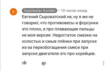

Зловредные рекоменды Глори изложил в этом посте: - не греть мотор, -короткие поездки избегать; - 0-20 лить на постоянку. Это что, с заботой о кате или о ЦПГ. Кату что тому надо - фиг его знает, под него не подстроиться, а вот что надо ЦПГ - вродя бы понятно уже давно.
Это не зловредные рекоменды - это одна из версий причин задиров у G4NA в ЦПГ. Было же несколько видосов, ещё одного моториста из Ютуба и было его мнение, что при запуске нашего мотора на холодную, из-за переобогащения смеси, происходит смыв плёнки, в итоге, имеет место быть недостаток смазки в ЦПГ. Как решение этой проблемы, этим мотористом было предложено шиться на Евро2, или програмно удалять прогрев катализатора. Ну, или, как выход - не греть долго на холостых, а заводить и ехать (как, кстати делает Торкон, всю свою жизнь. Он сам об этом говорит, что никогда не греет мотор). Обсуждали же уже здесь это
