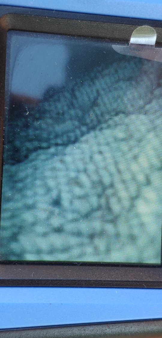

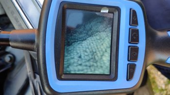

Владельцев моторов G4NA я давно уже призываю разбиться на 2 лагеря по принципу: 1) год выпускак мотора, 2) какие вкладыши в шатунах (простые или с красным тефлоновым напылением), 3) наличие/отсутствие маслофорсов. Базару нема против масла 5-20 на постоянку в случае красных вкладышей, ну плюс ещё маслофорсы. Считаю, что такие моторы излечены от типичных недугов. Если вкладыши обычные, форсов нету и сборка до 2016года, то ниже 5-30 А5, ILSAC GF-5 стоит опускаться только в зиму с морозами, и не валить на этом масле на трассах.
Только что, alex323 сказал:
Тоже хорошего мало. Не хотелось бы иметь этот нагар на поршнях. Такие поршни были красивые...)))))
Они были просто НЕ РЕАЛЬНЫЕ, словно не в рабочем моторе стояли!:shok:

Это не зловредные рекоменды - это одна из версий причин задиров у G4NA в ЦПГ. Было же несколько видосов, ещё одного моториста из Ютуба и было его мнение, что при запуске нашего мотора на холодную, из-за переобогащения смеси, происходит смыв плёнки, в итоге, имеет место быть недостаток смазки в ЦПГ. Как решение этой проблемы, этим мотористом было предложено шиться на Евро2, или програмно удалять прогрев катализатора. Ну, или, как выход - не греть долго на холостых, а заводить и ехать (как, кстати делает Торкон, всю свою жизнь. Он сам об этом говорит, что никогда не греет мотор). Обсуждали же уже здесь это
Брошкиной из моей конторы в таком темпе без прогрева G4NA хватило ровно на 2года!!! Цилиндры были в мясо изодраны, мотор - чисто дизель по звуку.
