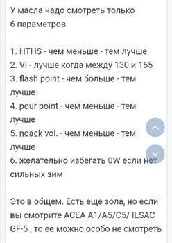

 Как видно из скрина, высокий HTHS сейчас уже не в моде  :negative:

3 часа назад, Роман 73 сказал:
Вообще-то ACEA A1 и A5 - это всё-таки полнозольники, лучше посмотреть ;) Рекомендую <=1

2 часа назад, Роман 73 сказал:
Не , ну с энциклопедией "Юных сурков" не поспоришь, авторитетное издание....1889366225_sarcastic_hand(1).gif.74c92586e1e8d6558b9c9142329de011.gif
3 минуты назад, GOT сказал:
Вот сейчас, где-то обиделся, один известный, в узких кругах, физхимик. Он же специалист по реологии масел :D
