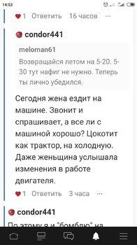

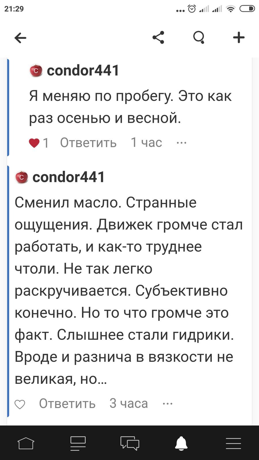

На Д2 сегодня один человек обновил свой пост  по поводу масла QS UD. Зиму он отъездил на 0-20,. Очень переживал, что оно жидкое для лета. Не послушал, сегодгя залил 5-30, такой же QS UD.  Ну вот теперь слегка прихренел. Я думаю, больше он никогда не захочет "погуще".
Может конечно у QS погуще 30 ка чем мобил 1 х1 5-30. Для меня не сильная разница между qs 5-20, что сейчас залит и мобилом... Только если с приборами ездить замерять) и то вряд-ли будет существенная разница. Ощущения, что крылья появились и я с лёгкостью полетел нету))) может на 0-20 более ярко будет выражено

Человек свои ощущения описал в прямом сравнении. Мне сложно судить, насколько у него велика разница, но даже по звуку он отметил преимущество 20-ки.

Человек ещё немного добавил по ощущениям от повышения вязкости.
