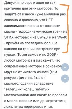

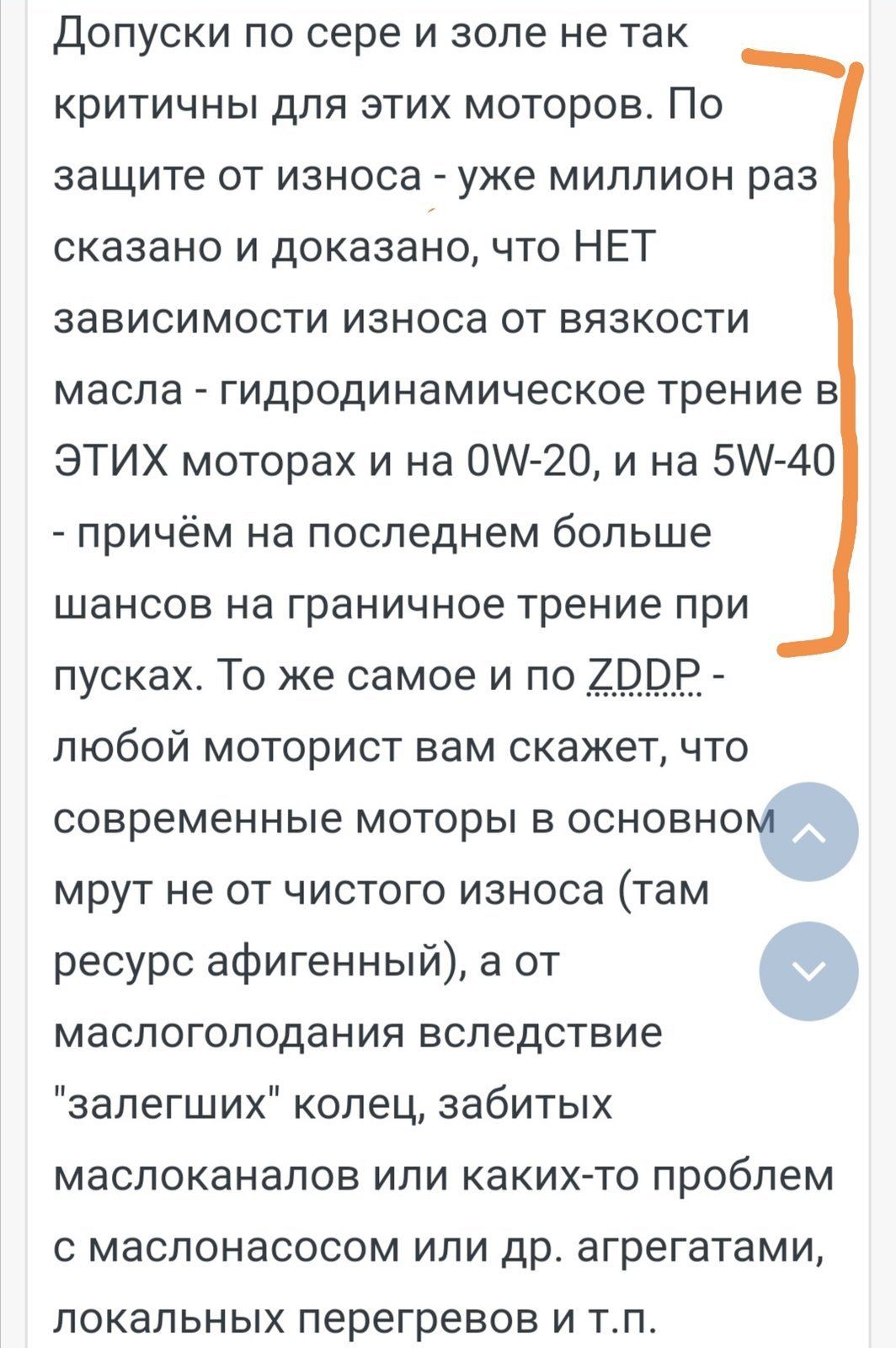

22 минуты назад, GOT сказал:
именно на низковязком масле есть вероятность задрать вкладыши как зимой так и летом
Вероятность возможно и есть, но ни одного такого факта на этих моторах не было. А вот задиры от перегрева по причине густого масла - каждый второй случай.
4 часа назад, Роман 73 сказал:
Начинаем батл, под названием - "жидкое VS густое" , по-новой ? :D
Мне же интересно, это для Вас это уже наскучившая реальность. И то, не все еще согласны в этом вопросе, что подогревает интерес еще больше.
P.S. Двадцатка хорошо себя показывает, но пока разницы с гуталином M1 0-40 не замечаю.
