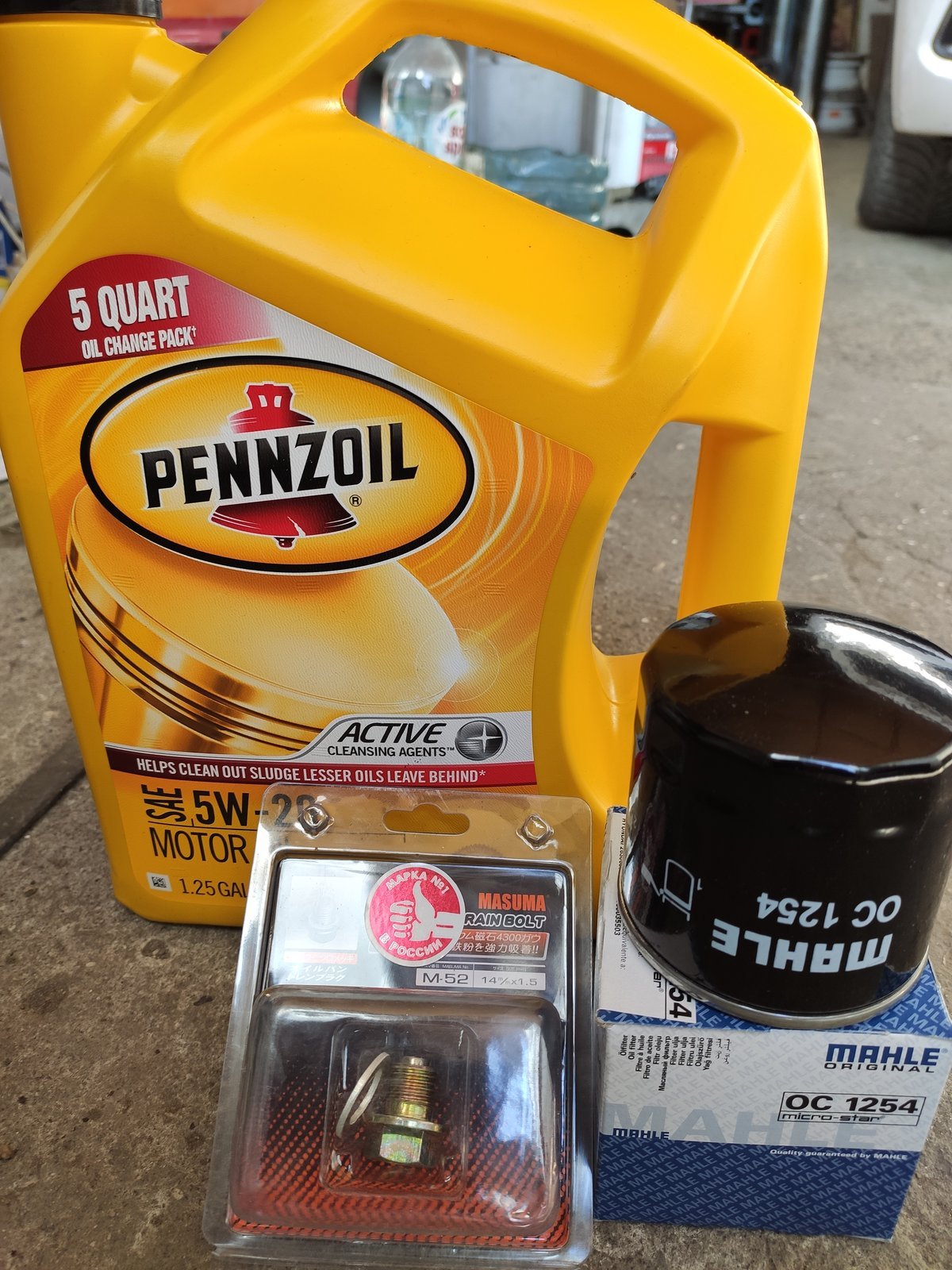

Вчера была очередная смена масла...В этот раз эксперимент с минералкой:) Утренний запуск прошел в штатном режиме(без лишних звуков) которых я ждал. Цена масла меньше 900 руб. Ну и наконец то поменял сливной болт,поставил с магнитом. Будем надеятся,что это масло отработает в моем трассовом режиме 150 мт.ч. или 8 тыс. км.
Evpasat прикольно :good: На такой интервал, как говорят знающие, любой минералки хватит с запасом. А какие общие отзывы/впечатления по Квакеру 5w20? Так мотор на нём и не застучал гидриком ни разу, что ли, за весь интервал?
1 час назад, Evpasat сказал:
Ещё б в него эстерчиков плеснуть 4-5%, вообще отлично было бы!!))
32 минуты назад, Роман 73 сказал:
Три канистры выкатал квакера,хоть бы раз гидрик услышал... Нет!
23 минуты назад, alex323 сказал:
100 мл. добавил. Больше не хочу. Пусть моют потихоньку:)
