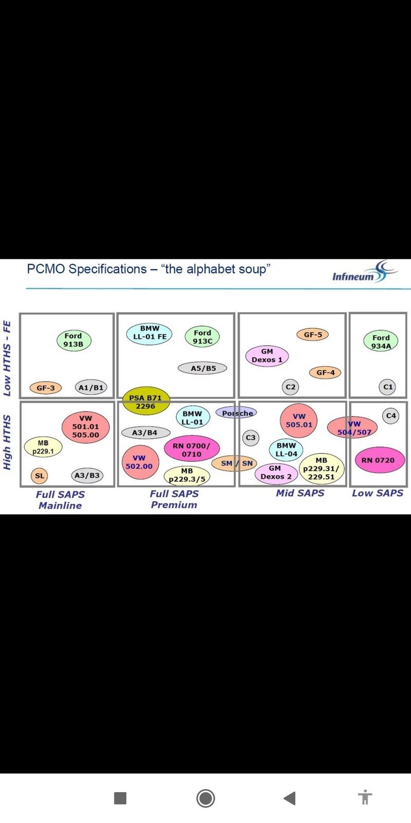

19.02.2020 в 15:54, Dumus сказал:
В наши двигатели масла с допусками ACEA A3 и C3 лить крайне не желательно; это не Жигули! ACEA A5 - "потолок".
И.е. А1и А5 можно.
А С5 или С1 есть такой класс по АСЕА?
С чего вы решили что А3 и С3 это тоже самое?
Смотрите с какими допусками идёт С3.
А с какими A1 и A5
Изменено пользователем Petrovichek
11 минут назад, Petrovichek сказал:
Есть конечно
У обоих HTHS >=3,5, а у ACEA A3 ещё зола до 1,6%
28 минут назад, Petrovichek сказал:
А с какими A1 и A5
Я вкурсе, если что ;)

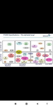

1 час назад, Petrovichek сказал:
И.е. А1и А5 можно.
А с какими A1 и A5
Хороший рисуночек, полезный и информативный, снимает некоторые сомнения и не понимания у заблуждающихся.:D
