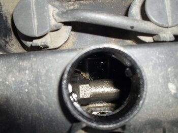

Итак, история с маслом TCL Zero Line 5w-30 SP/GF-6 подошла к концу)
масло прошло 5765 километров в печально известном дрыгателе 2.0 G4NA моего автомобиля-Hyundai Sonata. Общий пробег авто приблизился к заветной отметке в 60 тыс км, проведено ТО.
сегодня TCL zero line 5w30 sp/gf6 было слито с Картера в чистую новую ПЭТ-ёмкость 1 л и ждёт отправки в лабу.
что по маслу….а по маслу все ОТЛИЧНО. Мне понравилось данное масло.
За интервал (а в моем авто это большой интервал. Обычно я не доезжаю до 5 тыс) не съело ни грамма. Залил 4.5 литра-слил 4.5 литра (из них 1 л в бутылку на анализ). По щупу изменений не было вообще.
Перед заливкой и в предвкушении получения заветной посылочки с маслицем, я промылся остатками Российской древней минералочки Роснефть (желтая) 10w-30 в течение~800 км. Далее было высосано все по максимуму. Пролито 500 мл этого же ТCL ZERO LINE 5w30, высосано из поддона в полном объёме-дабы исключить по максимуму накопление всякой гадости и нечисти))) после залита свежая порция масла и go катать…
Эксплуатация автомобиля была нещадной. Он видел и скорости 180+ по трассе, он толкался в жару 38-40 в пробках Краснодара, выкручивался в отсечку тахометр на обгонах по Дагестанским серпантинам по дороге на Сулакский каньон, ездил по жарким трассам июльского Ставрополья. Дышал пылью на грунтовках Осетии.
главные испытания для масла были большими оборотами двигателя, нагрузкой в 6 чел на борту+ забитый багажник и серпантинами, серпентинами, серпантинами.
самая низкая температура была +15, самая высокая которую засёк борткомпьютер - это +42 в Дагестане в тени!!!
порой казалось что все, масло сейчас вскипит, разложится и угорит. Но нет. Оно честно отрабатывало свой ресурс.
что не понравилось-скажу сразу-это то, что я по утрам начал слышать какой-то мерзкий корейский гидрокомпенсатор. Изо дня-в день заводя машину с утра этот гадёныш цокал по полминуты. Потом утихал и до следующего утра не  проявлял себя. Все. После прогрева мотор утихал. Думаю в присадочном пакете есть что-то что дарило мотору тишину. Мне это очень понравилось.
также хочу отметить, что мотор крутился ооочень легко. Прям как будто залита 20-ка, но в отличие от 20-к, после 4 тыс по тахометру меня не раздражал излишний шум-мотор также был тихим. Значит вязкости этого масла хватало с запасом.
Первые 1-1.5 тыс км на щупе масло вообще никак себя не проявляло))) было прозрачным и едва заметным. Чернеть начало ближе к 2 тысячам пробега. По окончании теста масло слилось изрядно почерневшим.
Скорей всего бензин у нас с говнецом, хотя я заправлялся только АИ-95 на проверенных АЗС.
Расход топлива был таким же как и всегда. Город ~11 литров, трасса ~7.5. Это средний расход за весь интервал. Бывало навалишь ему от души-город поднимался до 14, трасса до 9. Но это нужно изрядно топить.
подводя итог этой небольшой истории с маслом TCL ZERO LINE 5w30 SP/GF-6, хочу сказать что это масло определённо заслуживает внимания. Мне нравится как работает на нем мой мотор. Нравится что практически не слышал перекладку с утра (но тут больше погода способствовала быстрейшему прогреву и выходу на рабочие зазоры в ЦПГ)
Куплю ли я себе это масло-Определённо ДА. Устраивает ли меня его цена…скажу честно-НЕТ. Чисто Субъективно. Стоило бы оно в диапазоне 1.5-1.8 тыс руб за 4 литра-это был бы мой топ. Дороговатое оно. Но сейчас сцуко все дорого. тот же Лукойл и в прошлом дешёвые корейцы уже подвалили к 2000₽ за канистру и глупо требовать от импортного японского масла ценового демпинга.
Но все же я голосую ЗА TCL ZERO LINE SP/GF-6.
И ещё-я хочу его в вязкости 10w-30)))
В свою очередь хочу поблагодарить нашего коллегу @Ждунидзе за возможность бесплатно попробовать это масло. Оно отработало шикарно.
Вобщем впереди анализ, там будет видно более детально как оно отработало, сколько говна вобрало, сколько присадок отрыгнуло и сколько металлов настругал G4NA с форсунками)))

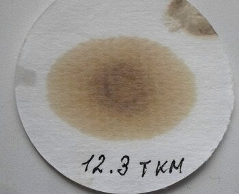

TCL Zero Line 0W-30 отработка на Ford Focus 2 после 12300км
Итак, масло TCL ZERO LINE 0W-30. Начнем с упаковки, упаковка понравилась, все красиво и удобно. Залил его в свой ФФ2 в начале июня, холодов уже не застал и низкотемпературные свойства, к сожалению, проверить не получилось. Давно лью маловязкие масла 0w20 и 0W30 разных производителей и данное масло из ряда именитых брендов не выпадает. Расход топлива заметно не увеличился (6.5л/100км), мотор громыхать не начал. А вот угар стал чуть меньше, чем на ранее заливаемом 0W20 от Shell. За 12.300км угорело 3-4мм по щупу , это около 200 мл., естественно доливать не пришлось и литрушка осталась для предстоящих миксов. Капельная проба, сделанная перед заменой показала, что масло ещё живо и спокойно отслужило бы запланированные 15-16т.км. Теперь о причине раннего слива: при возвращении с рыбалки, в 50км от города умерла помпа(на 218-й т.км), с разрушением подшипника и крыльчатки, течью антифриза и сигнализацией о перегреве. Пришлось доливать воды из болота и двигаться скачками по несколько километров, остужая мотор до 60-70 градусов, доливая воды, и следя по БК за температурой головки блока, не допуская перегрева. Эти 40-50км ехал 3часа без циркуляции антифриза, периодически на предельных температурах, поэтому заодно с заменой помпы, промывкой и заменой ОЖ решил перестраховаться - сменить и масло. TCL отработало прекрасно в достаточно сложных на этот раз условиях. Фото под клапанной крышкой и капельную пробу перед сливом прилагаю.
