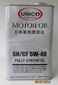

TCL High Line 5W-40 SN/CF свежее
TCL High Line 5W-40 SN/CF свежее за анализ спасибо официальному представителю Uniqom.
TCL High Line 5W-40 SN-CF (VOA BASE).jpgTCL High Line 5W-40 SN-CF PLM.jpgTCL-High-Line-5W-40-SN-CF-Foto.jpg

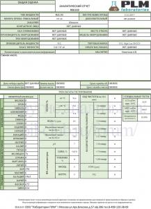

Масло заявлено как: API SN/CF
1) Требования стандарта SAE 5W-40 соблюдены
2) Вязкость при 100С = 15,1 - в стандарт (3) Щелочное число = 7.05 - среднее, ничего выдающегося
4) Кислотное число = 2.32 - обычное, есть некоторый запас по сработке
5) Испаряемость по методу Ноака 10,3 - сильно угарать по причине масла не должно.
6) CCS при -30 градусах - 5129 мПас (стандарт
7) Цинк и фосфор в качестве противоизносной присадки ZDDP. Содержит молибден: снижает трение и как следствие уменьшение износа и экономия топлива. Кальций и бор - моющие/нейтрализующие присадки (описал xDoDGeRx)

Интересно, сколько тут зольности
Зольность судя по пакету присадок здесь 0.85-0.90
пакет под с3?
пакет под с3?
под ILSAC
Нет это упрощеный пакет присадок API SN/CF. Но зольность низкая по причине того что не откуда, кальция не много, щелочное среднее. Такие масла у каждого почти японского производителя есть. Оно 5W-40 но не под евро допуски.
На нем 7 тысяч и замена в городском режиме? В непосредственный впрыск и дизеля тож пойдет по типу европейских С3?
Если европейский автомобиль не пойдет, а если например какой нибудь японский дизелек где 5W-40 API CF - можно. 7 тыс это масло выдержит.
