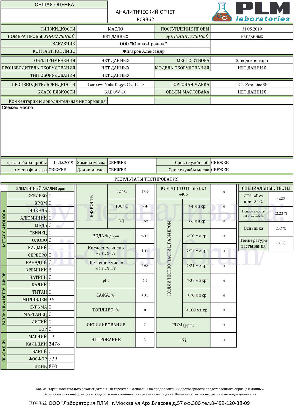

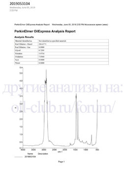

Популярное сообщение torcon 64 424 Опубликовано: 20 июня 2019 Популярное сообщение Поделиться Опубликовано: 20 июня 2019 TCL Zero Line 0W-16 API SN свежее за анализ спасибо официальному представителю TCL. Масло в лабораторию посылал официальный представитель. TCL Zero Line 0W-16 API SN (VOA BASE).pdf ИК спектр Фурье говорит о том, что масло на основе гидрокрекинга VHVI (приравнивается к синтетике). Артикулы коды для заказа в интернет магазинах: Z0010016 - TCL Zero Line 0W-16 API SN 1L Z0040016 - TCL Zero Line 0W-16 API SN 4L 6 Цитата Ссылка на сообщение Поделиться на других сайтах
Inzhener 4 123 Опубликовано: 20 июня 2019 Поделиться Опубликовано: 20 июня 2019 (изменено) Для 0w16 температура застывания - просто класс! А молибдена-то какая прорва! Изменено 20 июня 2019 пользователем Inzhener 2 Цитата Ссылка на сообщение Поделиться на других сайтах
Projector 7 197 Опубликовано: 20 июня 2019 Поделиться Опубликовано: 20 июня 2019 (изменено) А как же без бора в пакете ? , и ценник тоже в районе 3000р за 4л будет ? , за то щелочное хорошее получилось Изменено 20 июня 2019 пользователем Projector 1 Цитата Ссылка на сообщение Поделиться на других сайтах
Популярное сообщение Sanyi 2 925 Опубликовано: 20 июня 2019 Популярное сообщение Поделиться Опубликовано: 20 июня 2019 10 минут назад, Projector сказал: А как же без бора в пакете ? , и ценник тоже в районе 3000р за 4л будет ? , за то щелочное хорошее получилось За 3 тыс пусть оно стоит на полке дальше 5 Цитата Ссылка на сообщение Поделиться на других сайтах

Dimitreska 2 214 Опубликовано: 20 июня 2019 Поделиться Опубликовано: 20 июня 2019 Ни бора, ни титана. Где там много молибдена? 0 Цитата Ссылка на сообщение Поделиться на других сайтах

Projector 7 197 Опубликовано: 20 июня 2019 Поделиться Опубликовано: 20 июня 2019 4 минуты назад, Damien сказал: Не самое экономичное даже для 0w20,молибдена мало,бор отсутствует,пурпоинт слабый-вывод какой? Масло из серии просто масло с ценой до 2000р за 4 литра. Пы.Сы. Себе в гибрид и даром такое не залью!! В гибрид нужно гибридное масло на базе HC - GTL-PAO+AN 2 Цитата Ссылка на сообщение Поделиться на других сайтах
