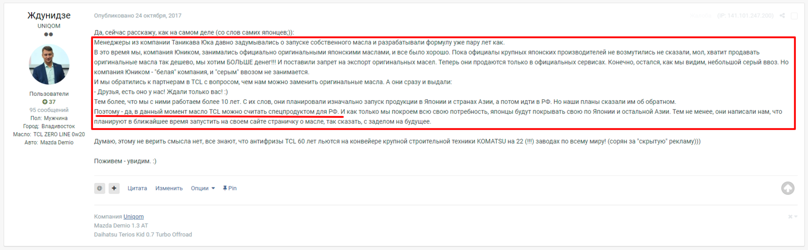

Официальный представитель Ждунидзе сам в теме TCL говорил два года назад, что "да таких масел в Японии не продают", что "да мы решили сделать масла в Японии для российского рынка."
Секрет полишинеля и раздутые сенсации...
так мы про видео ждунидзе и говорим, где он сам об этом говорит.
vanderkot событиям, о которых он говорит на видео, уже скоро будет как три года. Может стоит обсудить что-то ещё более раннее? Уже как год на официальном японском сайте TCL висит инфа, что TCL продает масла и любой житель Японии, может об этом узнать и при большом желании купить это масло.

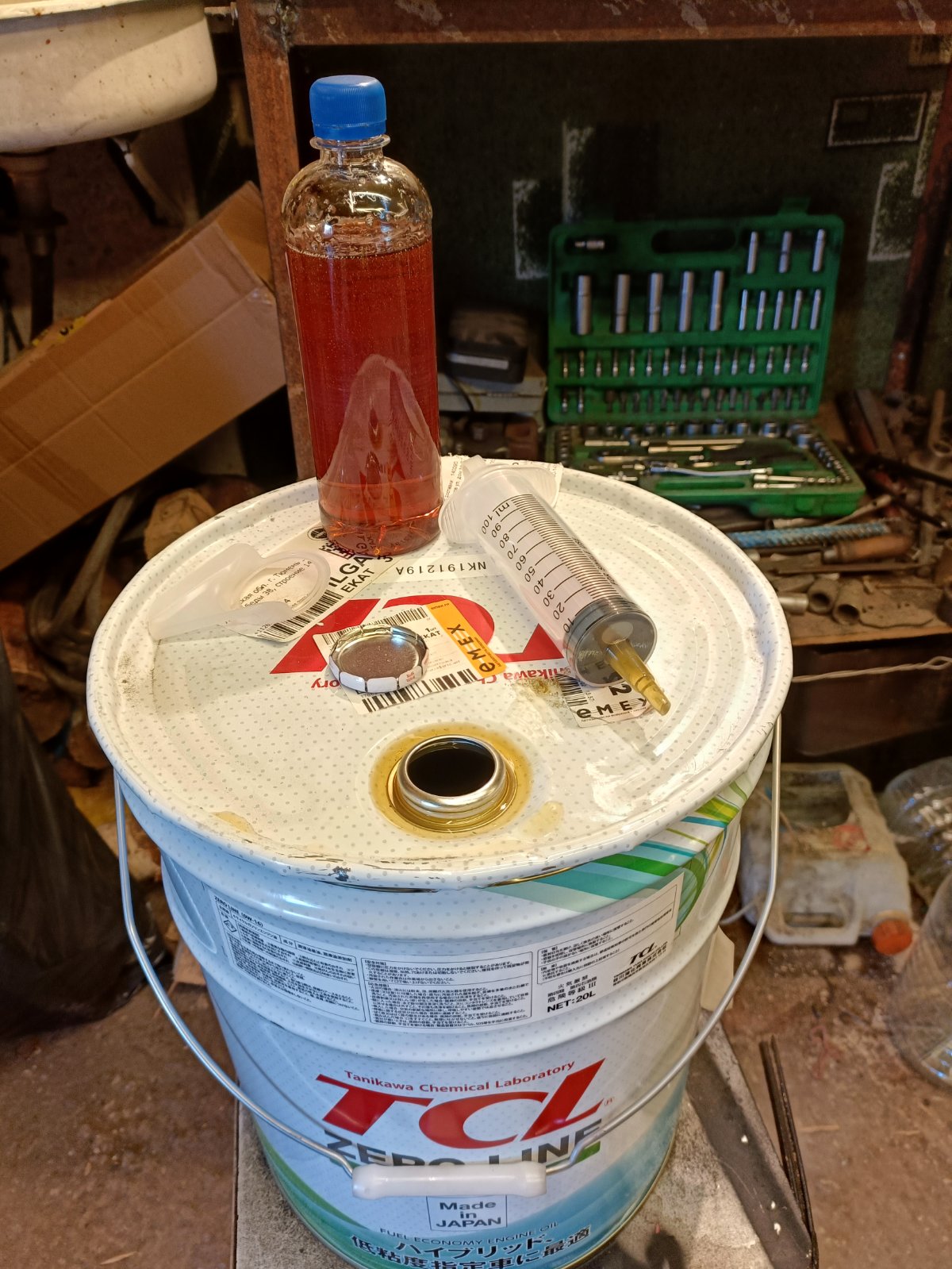

Прикупил я значит этого маслица, аж целых 20 литров в емексе, за копеечные по нынешним временам 7 тысяч вечнодеревянных.
И одолел меня страх, что налили мне гуталина минерального вместо кряка веретенного.
Так как по долгу службы имею доступ к различным анализаторам химическим, решил проверить на честность поставщиков.
Факт отбора в чистую тару, чистым пластиковым шприцем:
IMG20220623183616.thumb.jpg.60ce145f2919a2cb1b63f094d86f94e5.jpgIMG20220623183609.thumb.jpg.2429c2ec0f1de796726c9439fa903987.jpg
Далее измерения на вискозиметре Штабингера SVM3001:
вязкость 40 по D 341: 37,208 мм2/с
вязкость 100 по D 341: 7,396 мм2/с
индекс вязкости: 169,5
Спустя пару дней появилась возможность измерить серу на анализаторе серы Спектроскан S:
массовая доля серы 0,292 %
Оценка результатов:

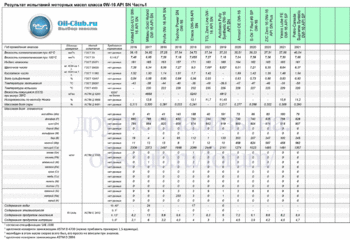

1) вязкость аналога с результатами  2021 года сошлась замечательно
1912438930_0W-16APISNNew.gif.7e3646b0722980e989f9ffac517fba8a.thumb.gif.b7d7ff7392869f5bdd812560a2fcde2a.gif
2) содержание серы аналогично другим одноклассникам, предлагаю добавить его в таблицу. если есть сомнения - анализатор серы Спектроскан находится в Федеральном фонде по обеспечению единства измерений, именно сфотографированный экземпляр поверку прошел, прослеживаемость результатов обеспечена до первичного госэталона массы.
