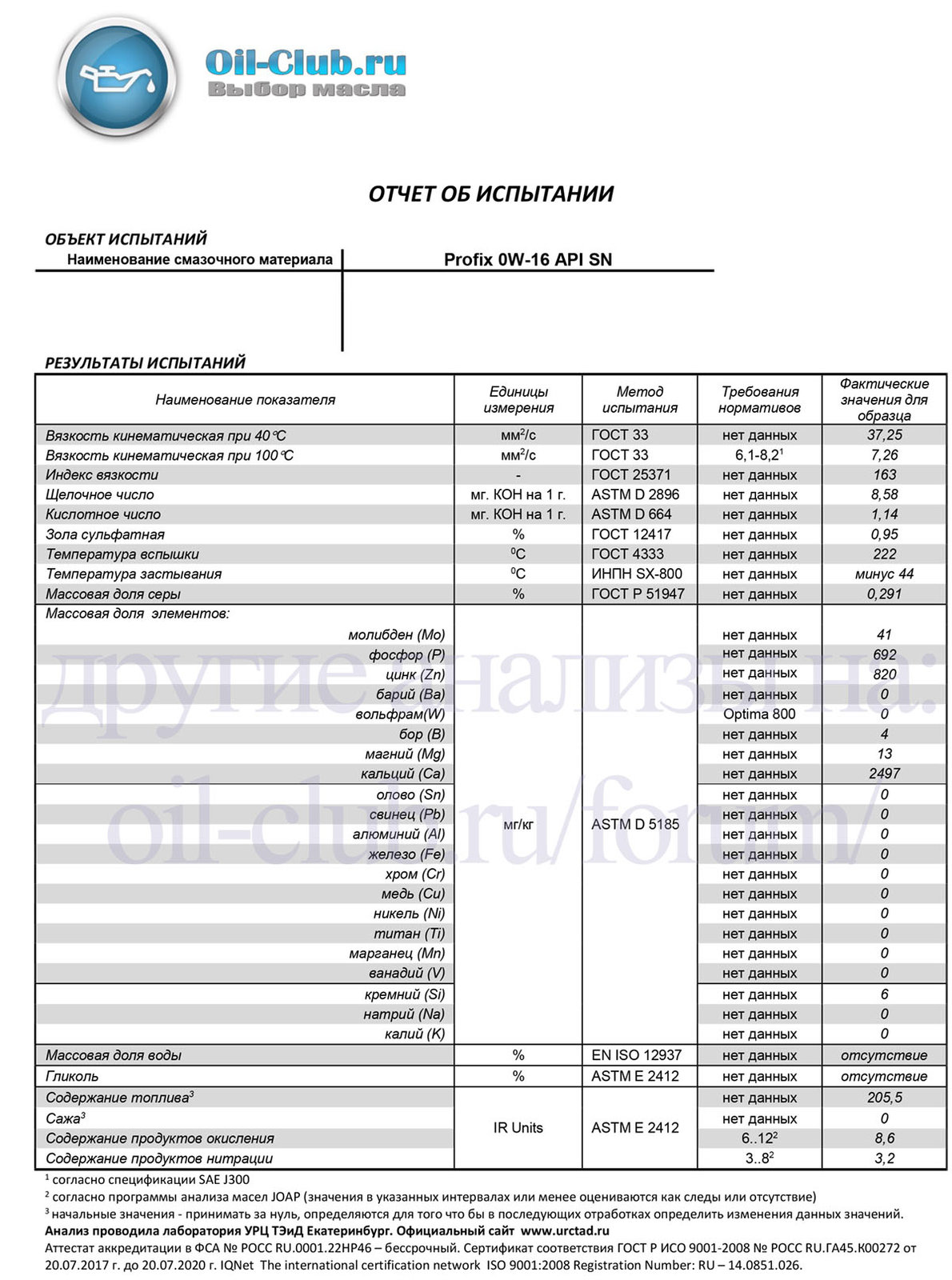

Profix 0W-16 API SN свежее за анализ спасибо форумчанам vanderkot, grebiv81 и нашим соратникам Hybrid Club. Масло в лабораторию прислал форумчанин vandekot.       Масло заявлено как: API SN 1) Масло удовлетворяет стандарту SAE и может называться xxW-16.  2) Вязкость при 40С = 37,25 - как у экономичных 0W-20, то есть это масло (в общем плане) экономично при запуске и прогревах до рабочей температуры. Среди 0W-16 протестированных нами, встречались вязкости
